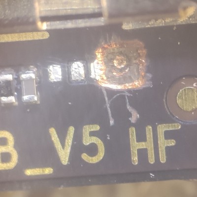

После попадания незначительной жидкости, в основном на нижнюю плату, заменил разбитый дисплей и ниж плату. На основно платей незначительные окислы на разъеме акб, выпал почистил и впаял. Есть отгнивший элемент, что за он? Отпаял экраны окисления больше нет.
С обратной стороны разъема акб
 Размер файла:  336.71 КБ
 Просмотрено:  9 раз(а)

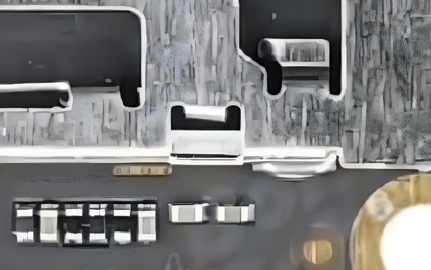

Сообщение #2 От 31/01/2026 17:33 цитата
Двух элементов не хватает.
  po.jpg  117.23 КБ  Скачано: 26 раз(а)
ManSan1
Сообщения: 10
Сообщение #3 От 31/01/2026 18:10 цитата
Это оба конденсаторы?
Сообщения: 17289
Сообщение #4 От 31/01/2026 18:13 цитата
Ну если одной ногой на землю то кандёры скорее всего.Тогда и без них должно взлететь,скорее всего ид батареи до процика не доходит-где то там надо смотреть возле коннектора акб там напруга всегда есть и отгнивает по статистике доволи часто

Сообщение #6 От 01/02/2026 12:28 цитата
Возле разъема акб и под разъемом все живое. Может у кого есть схема?
ManSan1
Сообщения: 10
Сообщение #7 От 01/02/2026 13:59 цитата
На батарее при зарядке напруга потиху растет, даже быстрая зарядка работает, но через короткий промежуток времени на экране появляется пустая батарея и телефон выключается, потом опять появляется зарядка и 1% и так по кругу
