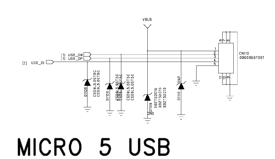

Добрый день! Прошу помощи. Принесли samsung GT-I9300. Проблема такова, был в нуль разряжена батарея. подключил телефон он лабораторника, Картина такая, аппарат не запускается то потребляет около 200 ма сразу после подания напряжения на клемы питания и нажатия кнопки включения. При её отпрускании ток падает до нуля. Нашел только сервис мануал, Полной схемы нет. Как предполагаю что дело в контроллере питания, только в каком именно. На плате стоят две микросхемы похожие на них. Это max 77686 и max 77693. Кто нибудь сталкивался с такой неисправностью на таких аппаратах?

Dill Kroko, при включении 77686 выдает все напряжение при нажатии кнопки, а в 77693 отсутствует напряжение на заряду акума. Вообщем заказал с китая 77693, буду пробывать, всё упитается в неё

Ребята Добрый день! Попал в руки GT-I9300 с КЗ на клемах аккумулятора кто нибудь сталкивался???? Клиент говорить что данный ТА не ремонтировался ни разу, диагностика показала что так оно и есть, клиент говорил барахлила зарядка пробовал разные шнуры и все, подсобите пожалуйста)?

Есть подозрения на MAX 77686 думаю в нем дело...

с чего решил?Схема есть в чем дело,открывай и смотри!
Tetragramm
Сообщения: 20
Сообщение #11 От 03/02/2015 16:55 цитата
И так смотрю, все на нее приходит вроде

всем спасибо проблему решил заменой MAX 77686
