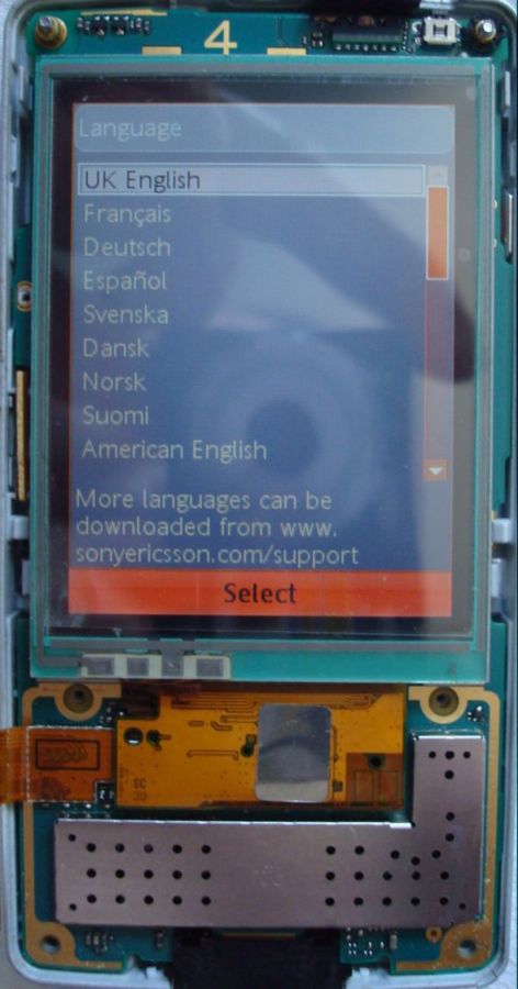

Верой и правдой служил с конца 2006г. Совсем недавно, то ли из-за жары или ещё чего постепенно начал не реагировать на прикосновение пальца. Счас вообще даже включить нет возможности. Перезалил ПО, что увидел немного почистил... Рентабельно ли лечить такое или сразу в мусор?

поставь тачскрин отдельно он не дорогой они часто дохнут если тел в кармане с ключами носят
его тестером проверить можно на предмет замыкания

n max, Большое спасибо! Указал верный путь! У меня, конечно, нет микроскопа, но приглядевшись в очки-лупу и в макросъёмку обнаружил микротрещину на тачскрине (обвёл красной рамкой).

это корпусом его раздавило

Заменил, работает как новенький! одобрение
