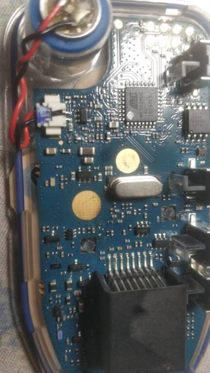

привет всем! как такое может быть батарей идёт на контролёр питание, на шлейф батарей 4в а на контролере шимка пробита интересно как а что за шим стояла не кто не подскажет сгорела шим ?
https://ibb.co/M9kpD9s
https://ibb.co/1KGRMP8
https://ibb.co/NS3mMWJ
Сообщения: 17960
Сообщение #2 От 27/08/2023 20:18 цитата
Это транзисторная сборка 8205 можно с другого акб снять,обычно она горит.Там 2 полевика внутри или соед напрямую работать будет,но если коротнёт в телефоне то последствия будут печальными для телефона и возможно его владельца и мож и квартиры где он живёт.

n max, вот нашёл 8205 даташит на него по о ниму можно с других контролёрах поискать транзистор а выглядит как шим смех да зачем думаю рескавать напрямую в сервесах по спрашиваю от других батарей контролёр а по параметром не понял на какие подоётся где у него вход и выход ?

я вообщем проверяю транзистор рядом по фото марки 1002w ну если смотреть на схему то у меня так показывает мултиметор ставлю на сопротивление 200ом получается мерию транзистор значит контакты s1=g1 показывает в одну сторону бесконечно а вдругую сторону 600милв потом ставлю g1=d12 тоже в одну сторону показывает бесконесно а вдругую 600милв это вроде как сдвоенный транзистор почему у меня s2=g2 не звониься не как я что делаю не так или почему так должно ли звонится ?

Почти во всех контроллерах он стоит.Один полевик контролит заряд,второй разряд.
ДОБАВЛЕНО 28/08/2023 18:33
Снять эту сборку с другой платы от акб и запаять в ремонтируемую что тут не понятно.

n max, нашёл вот но снимать Нада со шлейфа FNK8A даташит есть такаеже двойной транзистор по даташиту сверил как снимать лучше сплав розе и пояльникам или просто феном если то при какой температуре 300° многовато ? https://ibb.co/G7Vs9rg

vitaliy89 писал:
Паяльником смех
