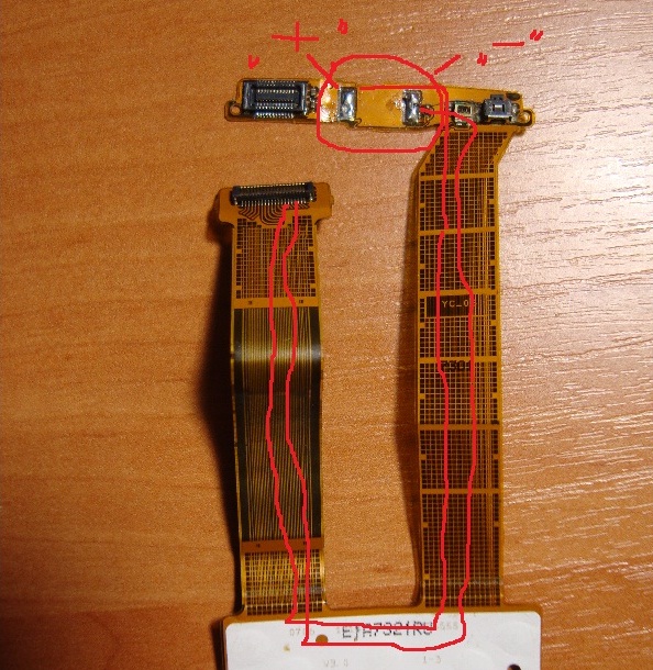

здравствуйте уважаемые участники форума. прошу совета. достался мне смартфон nokia e-65 с диагнозом пропадает звук, аккуратно разобрал, заметил одну проблемку. от платы с кнопками отходит два шлейфа. один с разъемом а второй приклеен к корпусу на самоклейку и имеет две графитовые дорожки которые собственно и рассыпались. подскажите за что отвечают эти контакты. прилагаю изображение где отмечен разъем.

Это подсветка клавиатуры.Можно токопроводящим лаком дорисовать,только нормальным.

Если пропадает звук на разговорный динамик то меняй еще и шлейф

Зря вы так, если бы не знал не писал в двух таких встречал эту неисправность из за особенности шлейфа в первую очередь пропадает звук на бузер ,фото прикладываю ниже если вы не знаете где "проводники на динамик" , что лично вас задело в моем посте, просто любите обсерать??
