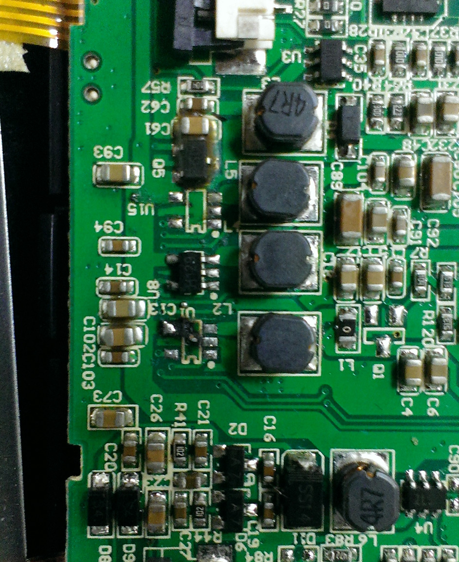

Всем привет. Прошу помощи опознать деталь на китайском планшете 7". Выгорели 2 штуки после случайной подачи повышенного напряжения. Корпус SOT-23-5, маркировка H11S. Вторые и третьи пятаки звонятся на корпус.

Случайно , не она?

Судя по фотографиям это dc-dc преобразователи серии R1111NхххB или NCP1529

Ирина Слава, спасибо, я тоже подозреваю что это dc-dc преобразователи в выходные посмотрю что есть на донорах.

Если кому то ещё актуально, smd H11s это dc - dc преобразователь на 1.8 вольт. Успешно заменил на GG1Q
