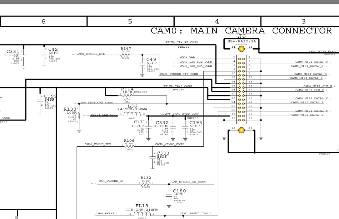

Принесли после падения, не работала камера.
Прогрел феном низ камеры, прижал шлейф, после чего камера заработала, но нет автофокуса. Напряжения в норме, сопротивление катушки автофокуса 12ом. Напряжение на 14й ноге разъема есть - 2,8в. Все остальные(core и т д).
Перепрошивал, сбрасывал - не помогает. Подкинуть нечего.
Есть несколько вопросов:
Я так понял при фокусировке напряжение катушки управляется в самом блоке камеры?
Контакты катушки должны звониться с землей?
  image.jpg  138.85 КБ  Скачано: 496 раз(а)

ZoidBerg, А ты камеру случайно не поджарил?

vadim3008, сейчас позвонил клиенту, фокусировка пропала еще до поломки камеры.

Управление катушками фокуса осуществляется в самой камере,а информация о фокусе передается по квадратной шине.Катушки на массу должны звонится как диод только в одну сторону

похоже клина поймала оптика раз телефон ударник такие случаи были

n max, пинцетом двигается спокойно, при постукивании слышно линза колеблется

Проблема решена заменой камеры.
