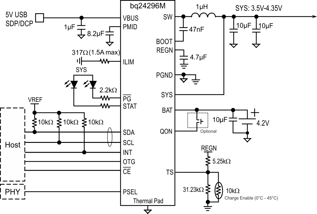

Lenovo P70 принесли как негарантийный. Был выключен и не включался. Для того что бы откинуть батарею его пришлось разобрать. .На батарее было 3,69в. Принудительно зарядил его до 3,9в Тело включилось. Но при попытке подключить usb зарядку тут же выключился. Батарею передергиваю -включается. Менял и зарядки и кабели, вплоть до того , что подключал пустой переходник OTG -моментально выключается. Разъем чистый. Относительно корпуса на всех выводах до 1 кОма, кроме питающих. Далее по входу стоит хитрый контроллер bq24296m. Откинул шлейф с разъемом, и подпаял к к.т. 5в - выключается. Что делать? менять контроллер? по обвязке коротышей не нашел...

Энкод писал:
Относительно корпуса на всех выводах до 1 кОма, кроме питающих...
а если вставить переходник, да и померить?Сколько?

vadim3008 писал:
Энкод писал:
тот который четвертый (ID) закорачивается на массу. Но так и должно быть, для включения режима OTG...

Контроллеру хана. Встречался с этим не раз. Проверь там на всякий случай кондюки в цепи USB. Отпаяй ID Аккуратно. Соединение с компом не нарушится.
