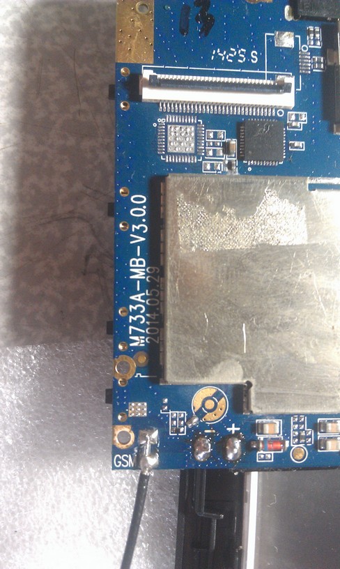

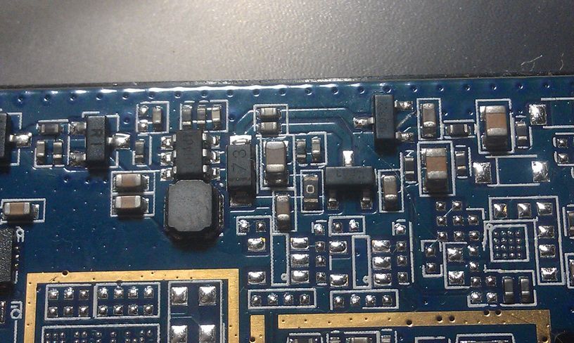

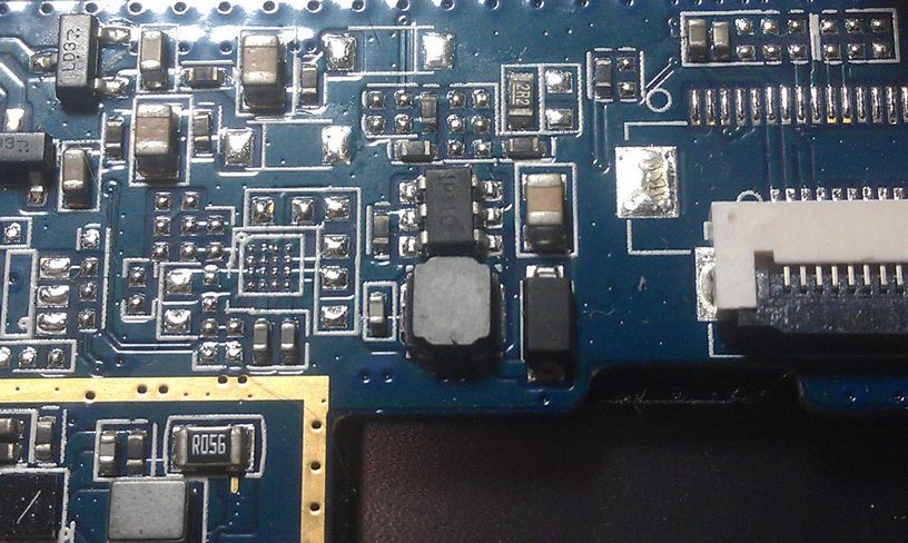

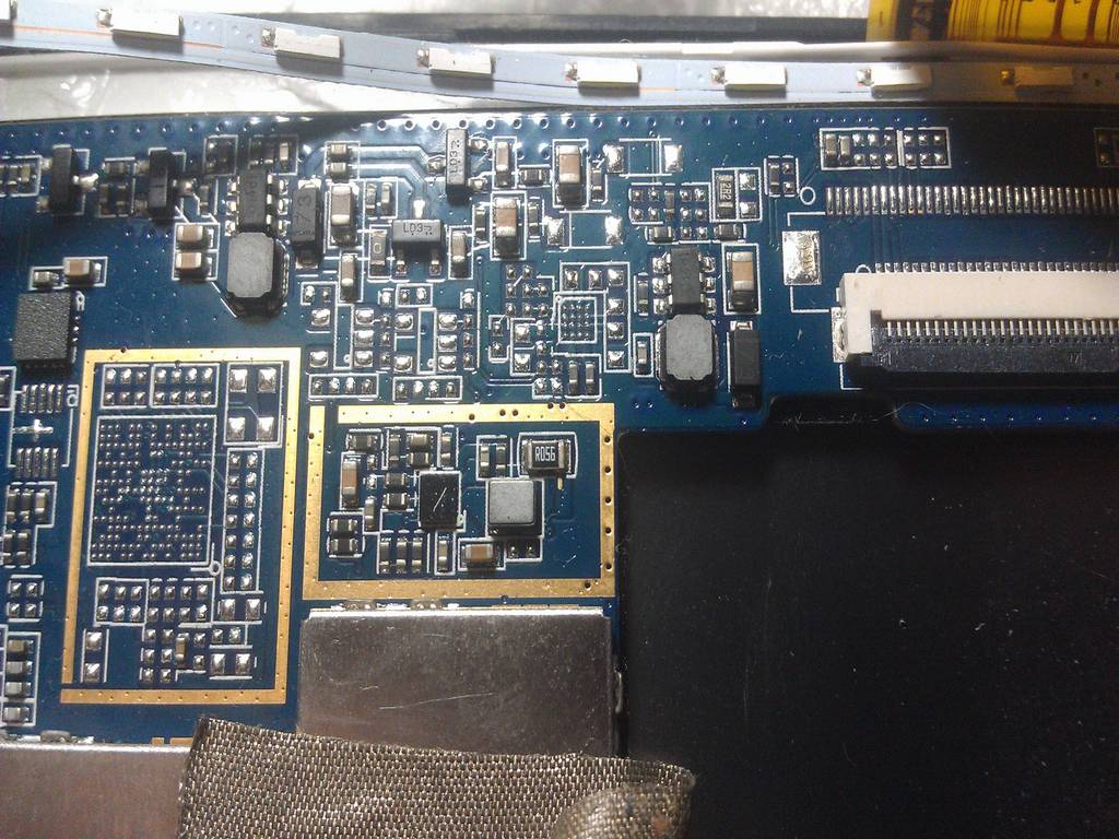

Привет! Нужна помощь с планшетом Digma HIT HT7070MG. Не работает подсветка(тускло-тускло светится). Светодиоды целые, шлейф тоже. Значит-плата. Начал разбираться и понял что там 2 драйвера подсветки работают в паре. Как определить сам драйвер наелся или дроссель(который тоже играет роль в нашем деле). Фото прикладываю. Маркировка на драйверах (шестиножках): 014d1 . Загуглив этот код в поисках даташита/аналога ничего не нашел. Надеюсь на скорую помощь, Спасибо!

А напряжение подсветки уже мерять не надо?Яркость подсветки в настройках стоит макс?

Сообщение #4 От 03/10/2015 22:23 цитата
rommy писал:
Напряжение непосредственно на шлейфе 7В. Яркость-макс.

Сообщение #5 От 04/10/2015 19:27 цитата
Без светодиодов какое напряжение?
NoMatter
Сообщения: 13
Сообщение #6 От 10/10/2015 12:55 цитата
rommy писал:
12,5В

Сообщение #9 От 13/10/2015 21:56 цитата
NoMatter, пробуй с замены дросселя.дальше видно будет.кто ж его знает что там сдохло.прозвонить что стоит по цепи светодиодов,может какой резистор.
