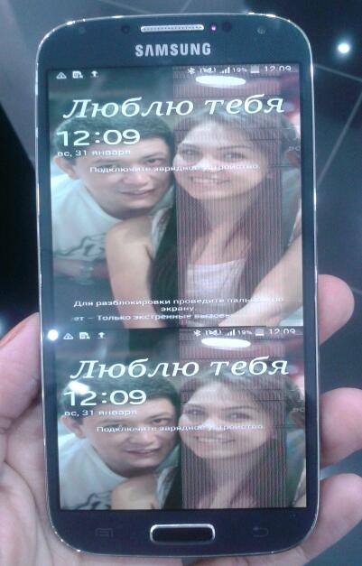

Разбили дисплей на телефоне Samsung Galaxy S4 GT-I9500,теперь после замены на новый начались чудеса,после 5 минут работы экран начинает прыгать,двоится изображение,с правой стороны появляются полосы,если выключить и дать отдохнуть после включения опять все повторяется,делал жесткий сброс не помогло,кто нибудь сталкивался с таким и можно ли вылечить?,прошивать не пробовал,P.S,дисплейный модуль брали хороший! Да вот еще что,когда на блокировке не дергается,стоит снять с блокировки начинает![/img]

Перепрошил результат такой же!

по фото похоже что проблема в дисплее.

vitaliy0812, дисплей имхо брак!Бывает,заказывай ещё,только не экономь! подмигивание

вряд-ли дисплей
проц , u600 , u707
а если заблокировать и дать остыть минут десять ?

djclyde, После остывания минут 5 нормально затем повторяется!

vitaliy0812 писал:
и какой вывод делаем?
vitaliy0812 писал:
Да не экономил,брал за 80$!
80 баксов это экономил!
лично я меняю только так http://artmobile.ua/shop/category-1/category678/category685/category1001/product15151
а вывода два - а мож и три
обновлялся на лолипоп? термопроводящую резинку с проца не терял?

Можно коннектор перепаять с родного пару раз помогло или спиртосом почистить.
Тоже такой модуль лежит,катринка вверх ногами,а тач нормально работает-китайцы деньги за него правда вернули смех смех

Всем спасибо за советы,наверное менять на новый буду.
