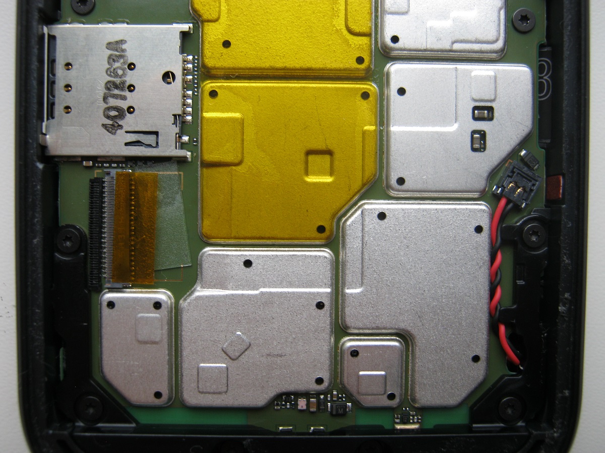

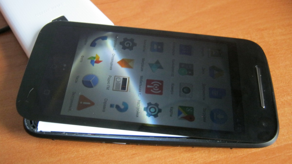

Телефон Motorolla Moto E (2 Gen) XT1528. Телефон новый (проработал две недели). Пропала подсветка дисплея. В остальном полностью рабочий (засовывал под экран фонарик, дисплей рабочий, тач тоже работает), работает всё кроме подсветки. С чего начать ремонт??? и где искать???

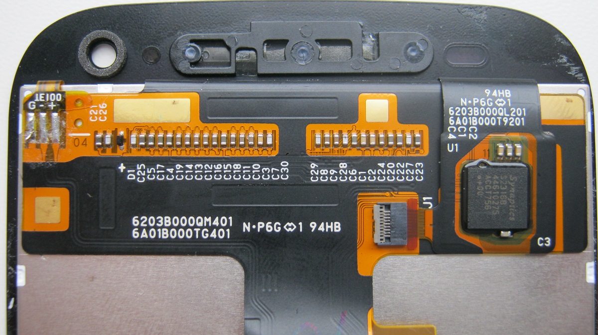

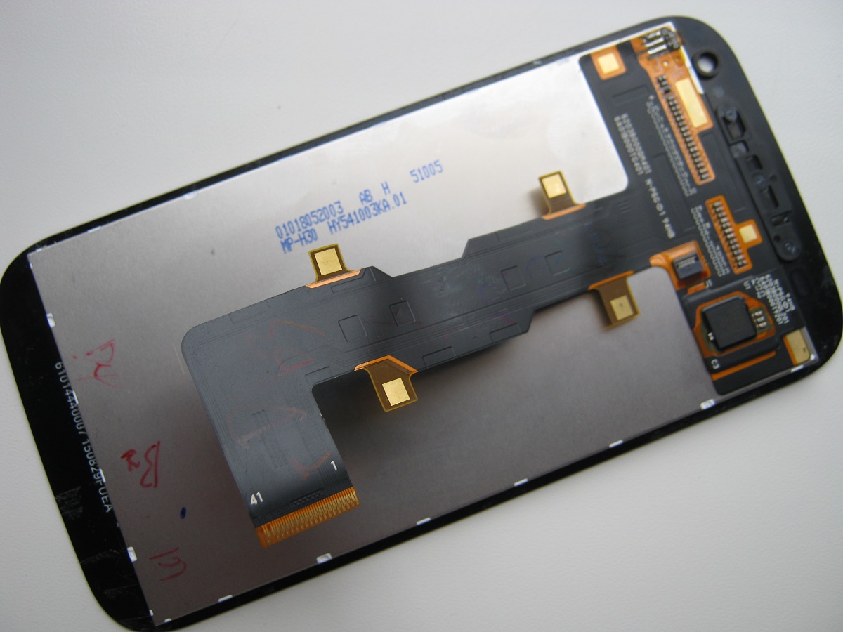

Немного погуглил, предпологаю что возможно полетел дроссель, либо драйвер на подсветку. Не исключено что мог перегореть предохранитель! Но где искать эти предохранители??? Телефон разобрал, прозвонил шлейф (всё впорядке). Подал питание +5V на шлейф подсветки (под рукой оказалась только обычная зарядка от мобильника, другого БП нет), результата нет. Разобрал экран, добрался до светодиодной ленты, прозвонил каждый светодиод (по отдельности загораются). Не понятно почему не получается запитать всю ленту через шлейф, может +5V мало??? Сколько нужно подать???

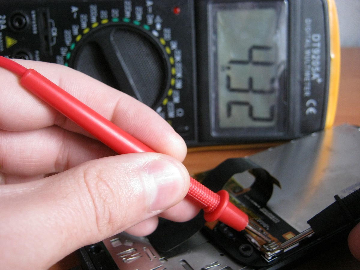

Замерял напряжение включённого телефона на шлейфе подсветки, получается 4,32V. То есть получается что от телефона до шлейфа питание поступает, но мне кажется этого мало ( 4,32V). Какое должно быть напряжение??? Сколько вольт???

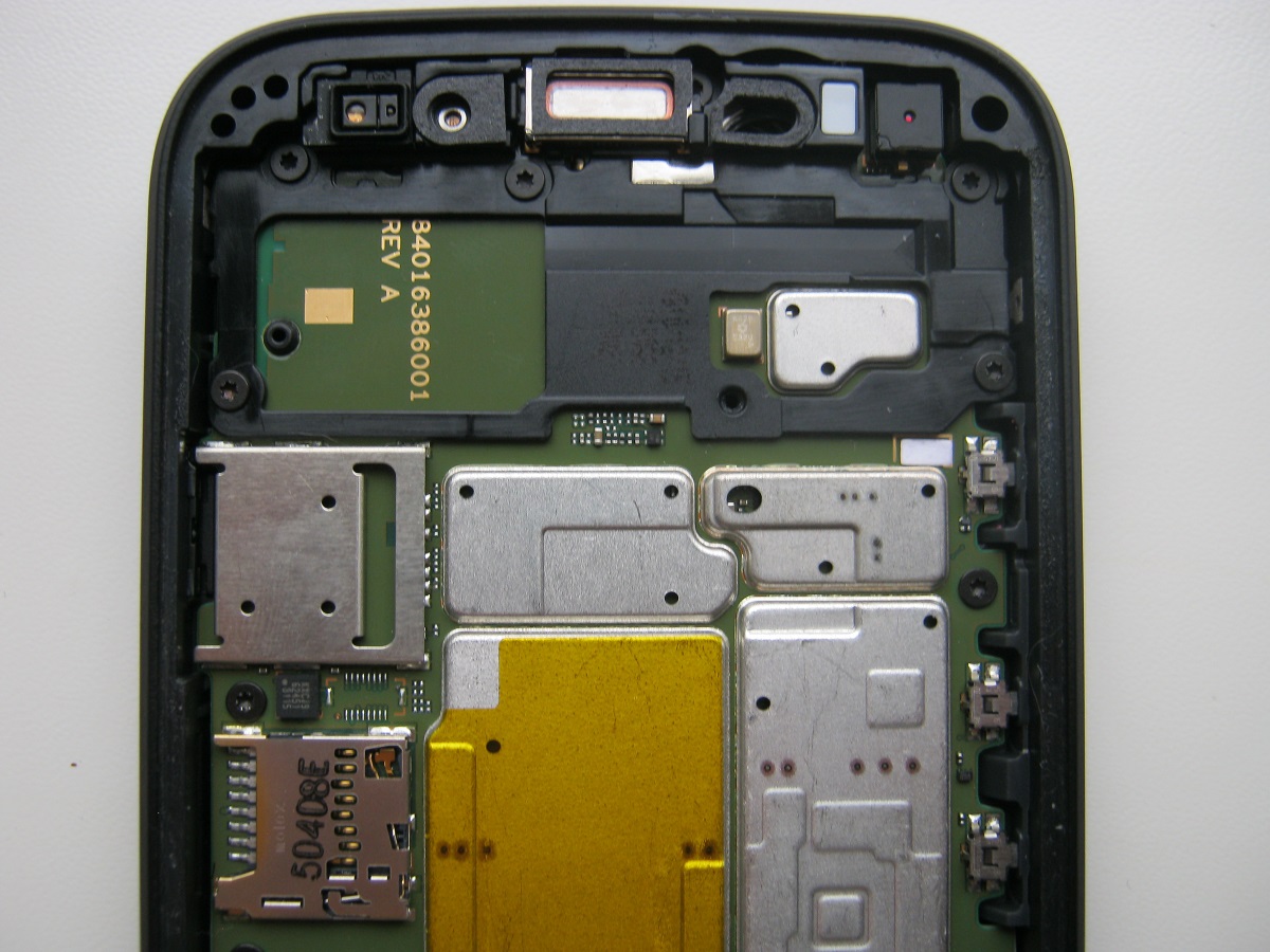

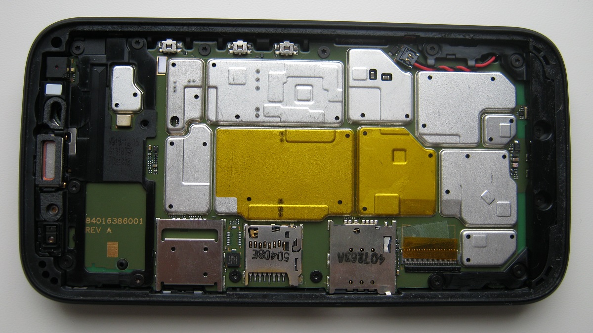

По поводу дросселя и драйвера подсветки, где их искать (даташита на этот телефон не нашёл и вряд ли найду!!!). Плата телефона закрыта экранами. Плохо то, что все экраны приклеены к плате (не хочется срывать все экраны). Знать бы под каким экраном скрыт модуль подсветки. И где искать предохранители???
Фотографии добавил. Благодарен всем кто поможет!!!

5 вольт мало лучше 24 подать через резик 1Ком должно засветиться.Но если у вас там 5 вольт висит то надо смотреть преобразователь дроссель у вас в порядке.Если бы дроссель имел витковое то контроллер подсветки грелся(а может уже и догрелся) бы.как то так.

Ещё добавлю. После того как пропала подсветка, телефон был горячий, не тёплый, а именно горячий (ощутимо). Но сейчас температура в норме!!! Включён целый день, никаких признаков нагрева, всё в норме!!!
Сообщения: 17970
Сообщение #4 От 27/03/2016 23:54 цитата
Значит ему серьёзно поплохело.С мотороллами по схемам полный облом.Надо искать дроссель и диод шоттки путём вызванивания и менять.Потом решать вопрос о замене контроллера(бывает он встроен в контроллер питания).Удачи.Диод иногда звониться как исправный так что меняем не думая
