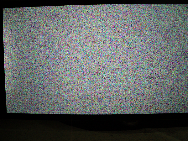

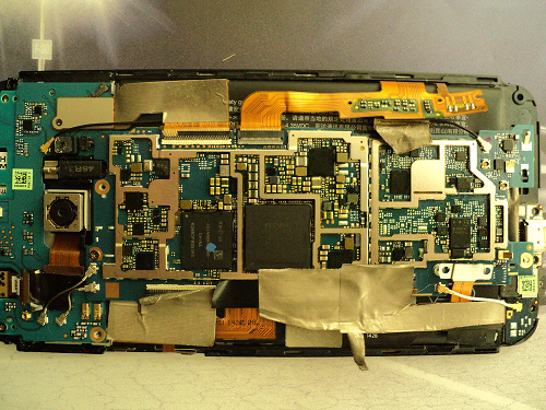

htc e8 , всё вроде работает . проходят все звуки загрузки , реагирует на тачскрин, но сразу появляется цветной шум на экране дисплея , такое появилось после падения. Что может быть причиной ?, Qualcomm Adreno 330 ? Если можно укажите где он на плате.

Калком это самая большая микросхема (квадратная)она двухэтажная сверху стоит озу,а по ней процик квалком+всё это залито компаундом.
Тут проще модуль подкинуть если шумы остались то плату в мусор,катать двух этажку нерентабельно по отношению к цене этого девайса.
Да и вашими познаниями вы этот процесс точно не осилите.

Благодарю Вас, я имел ввиду GPU Qualcomm Adreno 330 где на плате ?, роцессор Qualcomm MSM8975AC Snapdragon 801 я понял Вас где .

Гпу внутри проца.
В сименсах 65 серии и моторолле в3(была такая раскладушка лет 10 назад)ещё гпу было в виде отдельной микросхемы,сейчас это всё в процик упаковали
