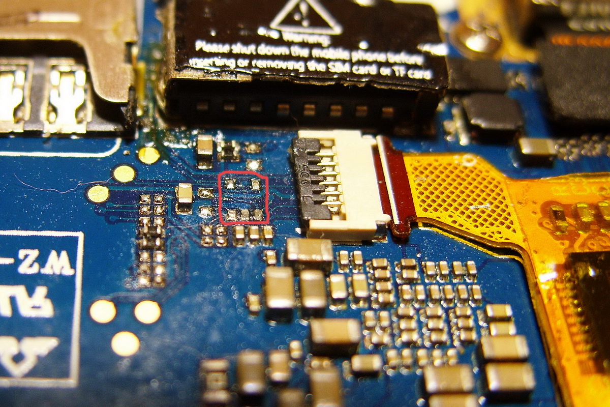

Вроде как распространенная проблема. После воды. DC/DC 1203-008696 не формирует три напряжения на дисплей. Пробую замену на 1203-008348(у которого одинаковая схема включения), снятую c Samsung S6 Edge G925F. Не выходит, вторичные надлежащие напряжения не формируются. Не могу найти отличия этих двух DC/DC(по току отличаются?).
Может, кто помнит, какие сигналы включения(EL_ON2,EL_ON1) должны быть у этих преобразователей?(придавливаться в "0" или же уровень в 1,8V для включения).

Родной не формирует вообще никаких вторичных напряжений,по нулям,хотя от дисплея приходят сигналы включения 1.8V. Телефон после очередного сервисного центра,от которого мне досталось заключение(то есть его не стали доводить до ума) примерно следующего содержания: от воды почищен(он был утопленником),экран защитный снят и пропаяна микросхема под экраном, якобы отвечающая,как было написано ручкой по белому,отвечающая за подсветку LCD. Понятно,что нет там никакого LCD и подсветки, а то,что они пропаяли возле коннектора на Amoled дисплей - чарджер. Преобразователь же на дисплей находится под платой,на другой стороне,куда,поленившись посмотреть в даташит или же по причине отсутствия вообще надлежащих знаний,даже не заглянули. Перепутали чарджер с octa-контроллером Amoled дисплея. Покупали в ванночке с ультразвуком,отчего телефон стал запускаться и коннектиться с компом.
ДОБАВЛЕНО 17/09/2018 00:07
Водичка,насколько я понял(телефон уже помыли),как раз и была в районе коннектора на дисплей(там рядом чарджер,а под ним,на обратной стороне платы,dc/dc. Хотя защиту я снял,но следо от воды под экраном не было,видимо хорошо промыли.
