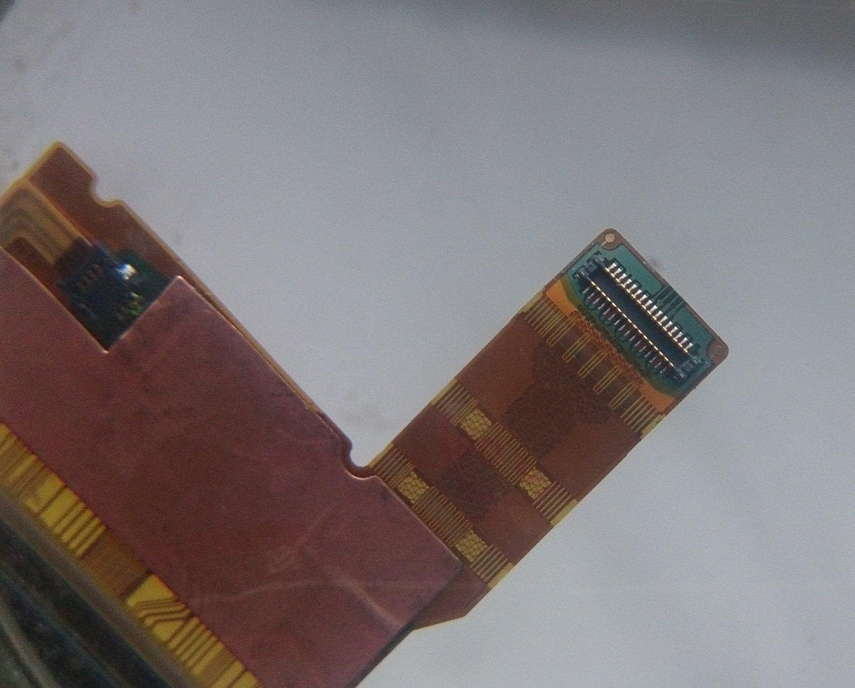

Были фильтры сбиты под разъемом, поставил перемычки и все равно новый дисплей не работает... Новый был куплен.
Выкладываю фото перемычек и фото коннектора дисплея (сделал приближение по мере возможности). Смартфон запускается (заряжается), но дисплей так и не работает (дисплей был куплен новый)!!! В чем же может еще быть проблема?

фильтры можно прозвонить на крпус тестером в режиме прозвонки диодов на предмет обрывов линий данных,потом померить при старом дисплее питания должно быть 1.8 и 2.8 вольта-мерить на кандёрах которые звонятся на коннектор,далее можно перекинуть коннектор со шлейфа старого дисплея на этот(бывает на неоригиналах они криво припаяны)потом менять выш дисплей,учитывая что вы его на горячую подкидывали.
ДОБАВЛЕНО 22/02/2015 23:46
Могли и выпалить шину данных(хорошо если дисплея).
Схему искать бесполезно фирма сони не даёт схемы даже асц,а рекомендует менять платы целиком если она неисправна-так многие производители делают

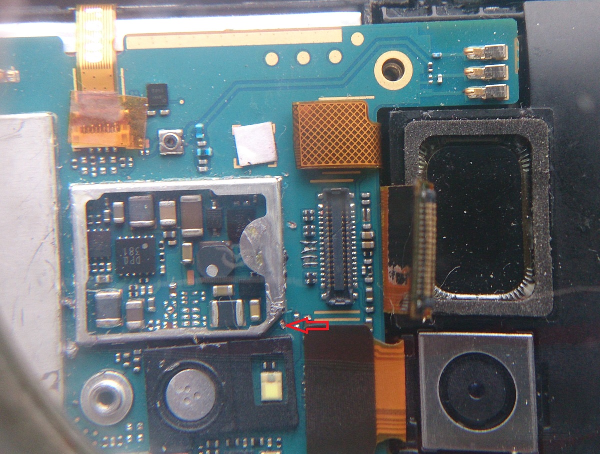

Сообщение #16 От 23/02/2015 12:05 цитата
Прозвонил все фильтры на корпус, обрыва нет. Мерил напряжение на коннекторе и кондерах, есть напряжение 1,8 и 2,8 В. ( Получается 1,8 и 2,8 Вольт не на каждом пине коннектора, так и должно быть?) При включение телефон вибрирует и включается, но изображения нет на дисплее (даже подсветка дисплея не горит). Видно, что включился смартфон, могу на него позвонить и видно, что включился при подсоединение шнурком к компьютеру определяется смартфон. В чем еще может быть проблема?
Еще вот на фото (красной стрелкой указано место), что вчера говорили, посмотрел через микроскоп, не очень понятно и видно, есть ли КЗ, если КЗ, то смартфон бы включался? Там вроде шина проходит......

Roverscan20, ты вообще уверен что изо нету? под лампой посмотри на наличие изо,может тупо в подсветке проблема,от того что на горячую передернул разъем мог вылететь диод около катушки,там сборка на фото ниже коннектора дисплея очень похожа на подсветку, прозвони диод, и вообще проверь есть ли напруга на подсветку,должно быть в районе 20 вольт ориентировочно ,тестер же у тебя в руках.
Сообщения: 17960
Сообщение #18 От 23/02/2015 16:44 цитата
Автор в первом сообщении указал что подсветка горит,а изображения нет.Читайте внимателней голливудская улыбка

Сообщения: 15
Сообщение #19 От 23/02/2015 17:02 цитата
Диод проверил около катушки, все в норме. На каких же все таки кондерах (и коннекторах) должно быть 2,8 и 1,8 В (фото приложил)? Можете подсказать? Например при выключенном смартфоне на коннекторе и кондере 3,4В показывает.

Сообщения: 17960
Сообщение #20 От 23/02/2015 17:32 цитата
Если подсветка у вас горит то 20 в искать не надо они там есть
