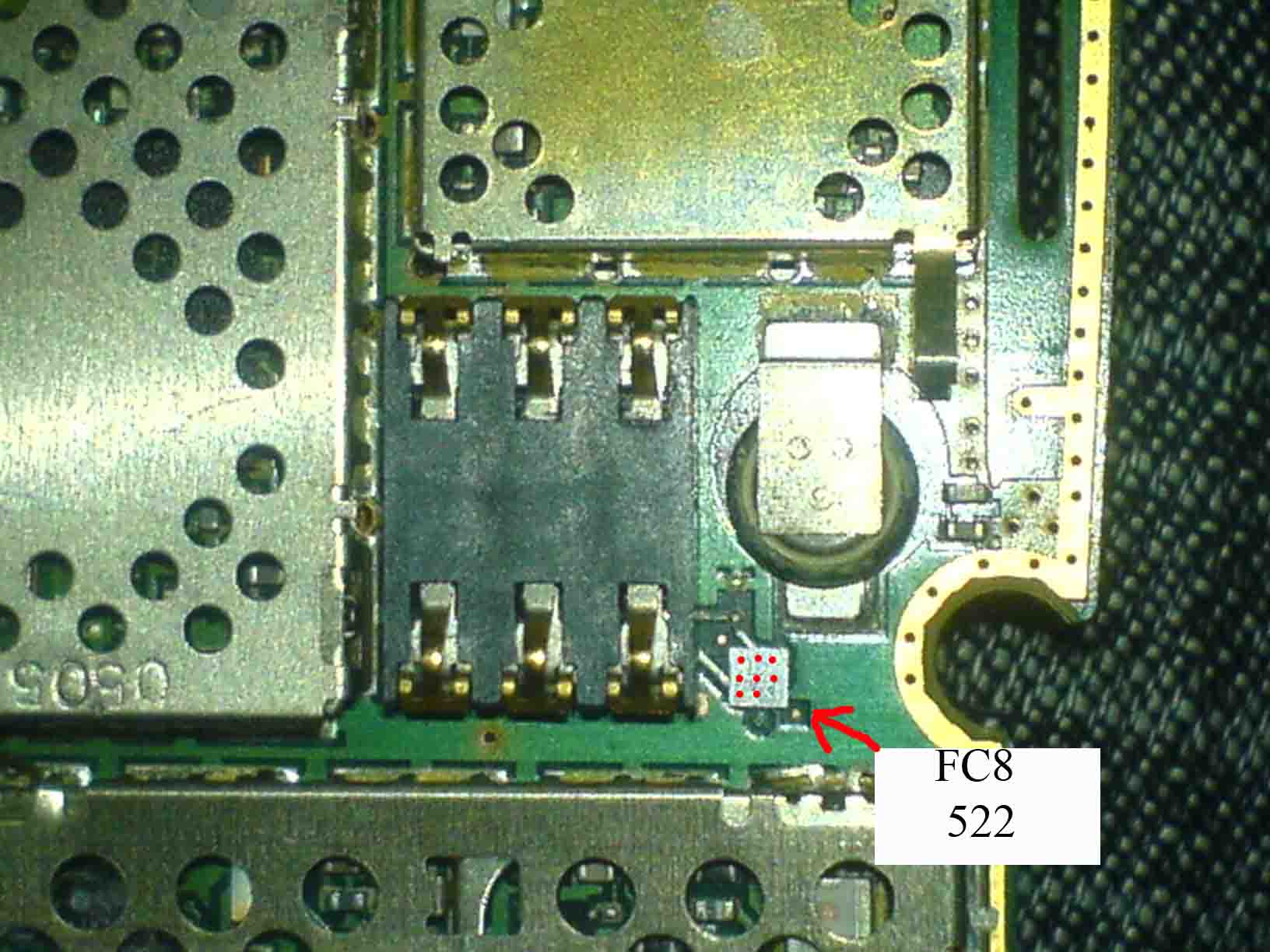

Nokia 6230 не включается!

Носили в сервис для чистки кнопочек! После чистки включился 5-10 минут поработал и отключился, на этом всё!

Собственно вопрос: куда копать? Почему включился и здох!?

тел прочистил, отмочил в спирте, прогрел - включился! только теперь другая проблема - не видет сим карту! :-(

снимай фильтр сим-ридра, и кидай премычки

voffka если можно по подробнее. голливудская улыбка нет фотки?

voffka это он?

grif_it, он самый.

Вот тебе рисунок для размышления.Есть два варианта,теперь сам подумай какой стороной.Сними стекло и вызванивай тестером.

Всем спасибо за помощь подмигивание тел ожил! браво!
