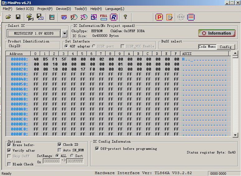

Так... Во первых, по ходу, опознал колонку не верно недовольство, огорчение Выходит, это не 3 а первая версия... на BM880 БТ модуле.
Во вторых, нашёл дамп "с рабочей колонки" на ремаудио. Он побайтно отвечает моему бекапу. Тоесть, по сути пустой...
Следовательно ставлю под вопрос его живучесть. Ибо нах ставить 4 мб флешку если писано пару байт? + в других версиях дампы начинаются похоже НО далее вид но массивное "тело" основного кода.
Колонка пришла перепаханой, наклейка с флешки была подорвана. Вангую, что шили тем дампом с ремаудио... Ибо, если допустим, дамп живой, то различия бы были в МАС-ах итд.

Пошёл по железу - напряжения подымаются но не фиксируются. На флеше нету шевеления, нету генерации на резонаторе БТ модуля. А поскольку питания приходят - ВМ880 под замену.
Жаль, купить негде недовольство, огорчение Вопрос снят.
