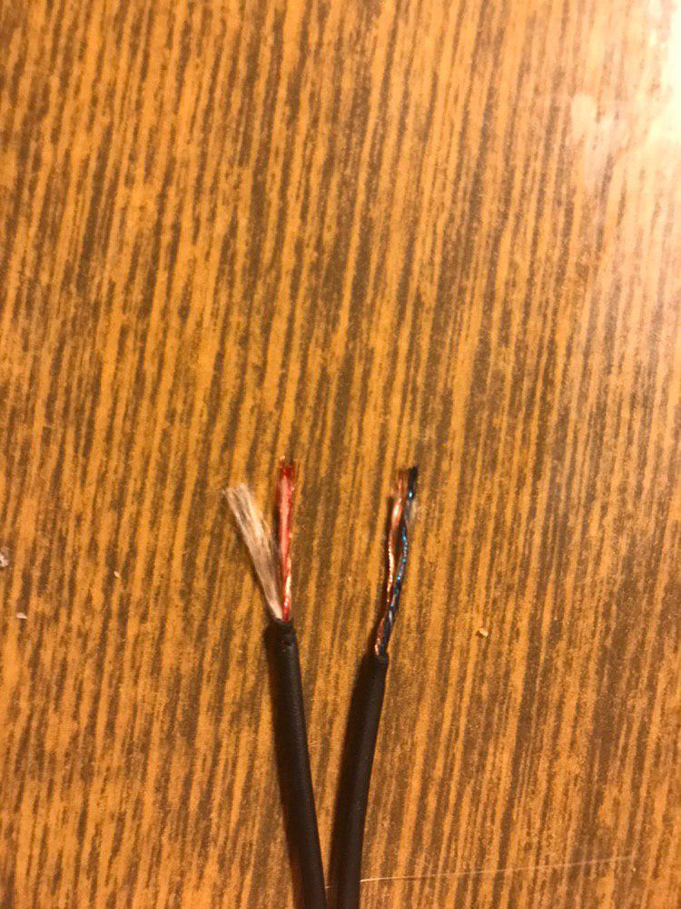

Здравствуйте. На наушниках Sennheiser hd 206 сломался разъем 3.5 мм jack, сами наушники работают. На замену был приобретен кабель с разъемом: https://www.dns-shop.ru/product/990f72df12f93361/kabel-soedinitelnyj-dexp-35-mm-jack---35-mm-jack/.
После соединения с наушниками работать они не стали. Какой, в итоге, кабель + разъем подойдут для восстановления работы, например, из этого каталога: https://clck.ru/JxyRF
Фото сечения кабеля от наушников в приложении.
  naush.jpg  147.17 КБ  Скачано: 283 раз(а)

darsey008, значит не так припаял. Или кабель был изначально бракованый. Прозвони мультиметром провода до штекера.

Я не паял, соединил провода. Я не особо спец, мягко говоря.

darsey008, дай угадаю! Соединил наугад или по цветам? Мультиметр в руки и прозванивать.

darsey008 писал:
а зря.
намек
поможет скальпель, ножик.

Casper-67, думаеш на столько всё серьёзно что даже ни ножик, ни скальпель, ни огниво не использовал при скрутке?

FreddikMerfi писал:
угу.
а еще ацетон, или жидкость для снятия лака.
