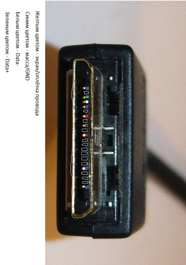

R.Oleg
Сообщения: 8
Сообщение #3 От 23/01/2010 18:26 цитата
не совсем обычная. юсб который в комп на разем который в плеер(вроде 24 контакта).
может у кого есть такой плеер просьба прозвонить делов то на 5 минут.... смущен

Сообщение #4 От 25/01/2010 17:57 цитата
Лови
  Безымянный.jpg  114.13 КБ  Скачано: 2685 раз(а)

Сообщение #5 От 25/01/2010 22:12 цитата
Umkalab, А разве нет вывода +5в с USB на разъем?
По идее "проигрыватель" должен опознать подключение к компу.
Постоянно держать шину на опросе нерационально..
В некоторых алгоритм проходит так.
С усб приходит 5 в, срабатывает внутренний триггер, происходит опрос-ответ.
И в этот момент флешка переключается на внешнее питание, если с аккумуляторами то и заряд с него...
Если без акк, то всеравно питание должно идти, для сохранения функции "носителя"..

Сообщение #6 От 26/01/2010 07:25 цитата
О мля, точно... Красный провод забыл дописать... 1000 извинений, красными точками по распиновке это +5вольт

Сообщение #7 От 27/01/2010 19:07 цитата
такс ребята я все понимаю а мона как то описать какой к какому на юзби паять, просто путем прозвонки, я в принципе паяльник в руках держу уверенно но во по картинке понять немогу... если нетрубно распишите какой с каким паралельно и на какой припаять на выход юзб разьема... у него всего то 5 корпус и 4 контакта, если что нетак написал сори....

Сообщение #8 От 28/01/2010 03:59 цитата
Ну блин сама наглость.... Там провода по цветам идут. Pinouts.ru поможет тебе.
