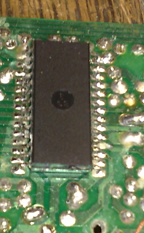

Нужно опознать микросхему цифрового приемника
kosyak
Сообщения: 9
Сообщение #1 От 17/12/2011 20:09 цитата
Vitek VT-3589, пропал звук. Схему найти не удалось. На плате есть еще одна микросхема-синтезатор cp2614s.
В круге цифры 6 и 92

kosyak, А ты уверен что на обратной стороне маркировки нет? Ищи схему девайса или отпаивай микруху!

Похоже на перевёрнутую.

Вопрос решен путем поиска по другой микросхеме. Оказалось Vitek VT-3589 слепок с Hyundai H-1614. Схему прилагаю
ДОБАВЛЕНО 18/12/2011 12:11
P.S. Микруха действительно перевернута.
