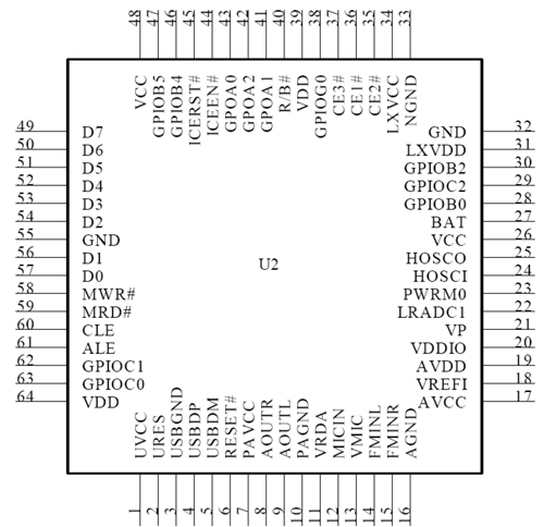

Собственно выход на наушники сабжа был подключён к неисправному УНЧ, со входа которого подавалось 12 вольт (я об этом узнал поздновато рёв в три ручья ).
Теперь встал вопрос о его ремонте, но не знаю, куда копать и что в таких случаях вылетает. Один канал остался рабочим (там был разделительный конденсатор), а второй еле-еле слышно на максимуме громкости, при чём с эффектом типа "клиппинг".
Флеш имеет 2 GB памяти, проц (№4 на рисунке) atj2091n.
Весьма интересует, что за детали под номерами 1,2,3.
На них написано:
1: EAS767; S3003E; K149
2: AT4890MM; S4W4CL
3: F B AX (буквы F & X нанесены инвертно.)
По даташиту на проц с него выходят 2 канала (R, L) - 8 и 9 выводы соотв. После них конденсаторы (около шлейфа жёлтые, 2 шт.). Кондёры проверял не выпаивая, все признаки жизни в наличии есть.
Процессору хана или ещё можно что-то посмотреть?

как можно проверить кондер не выпаивая??? Его выпаяным не всегда точно можно проверить, усилитель под номером 2, рядом думаю что радио, если есть.

О, наконец-то, спустя 2 месяца получил хоть один ответ улыбка На самом деле уже вопрос решился давно, сдох канал в процессоре, кондёры проверил тупой "ракировкой" улыбка А до них (по схеме) звук такой же был. Так что тут без вариантов проц.
Спасибо за ответ. Тема решена в общем-то.
