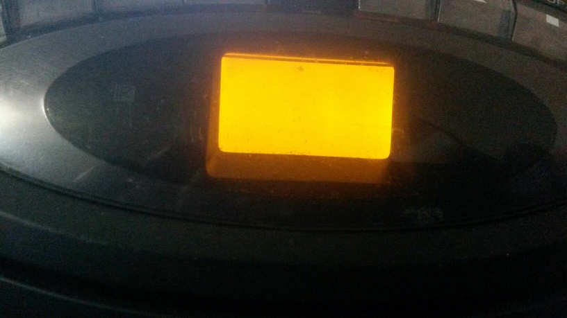

В наличии есть самая обычная магнитола dv695m ... все функции воспроизведения:радио, касетник, звук через AUX работают, кроме той когда переключаешь в режим CD\USB загорается подсветка дисплея, но не прогружает ни содержание флешки, ни названий песен, ничего. ТАк же и не работает ни песни с диска. при переключении тумблера просто активирует подсветку экранчика и все.
Может кто-то может подсказать на что грешить в этом случае? это просто кондер где помер или все серьезней и померла микросхема какая кторую потом фиг найдешь. Пологаю ктонибудь сталкивался с подобным.

Интересно, а как можно найти даташиты не разбирая и не зная, на каких микросхемах работает аппарат?
Отвертку в руки и вперед. А потом уже разговоры говорить будем.
И лучше бы сразу вооружиться мультиметром и проверить питание всей участвующей в процессе воспроизведения логики. |

я имел ввиду что полных схем на эту магнитолу нет, что и куда идет. Щас план отключать потребители поочередно и смотреть кто виновник. но это если я прав и кз имеет место быть..а не просто сдохла микросхема или стабилизатор какой, а может вообще конденсатор какой иссох. Я надеялся встретить сторожилу форума, мол который экспертно скажет " была у меня такая фигня это то то и под замену сразу его"
ДОБАВЛЕНО 11/10/2017 11:33
там же на одном направлении сразу и Картридер и юсбишка и СиДюк |

| Неу4, на рахъем флехи хочь 5в приходит??? Если нет, разыщи для начала эти 5вольт. |
