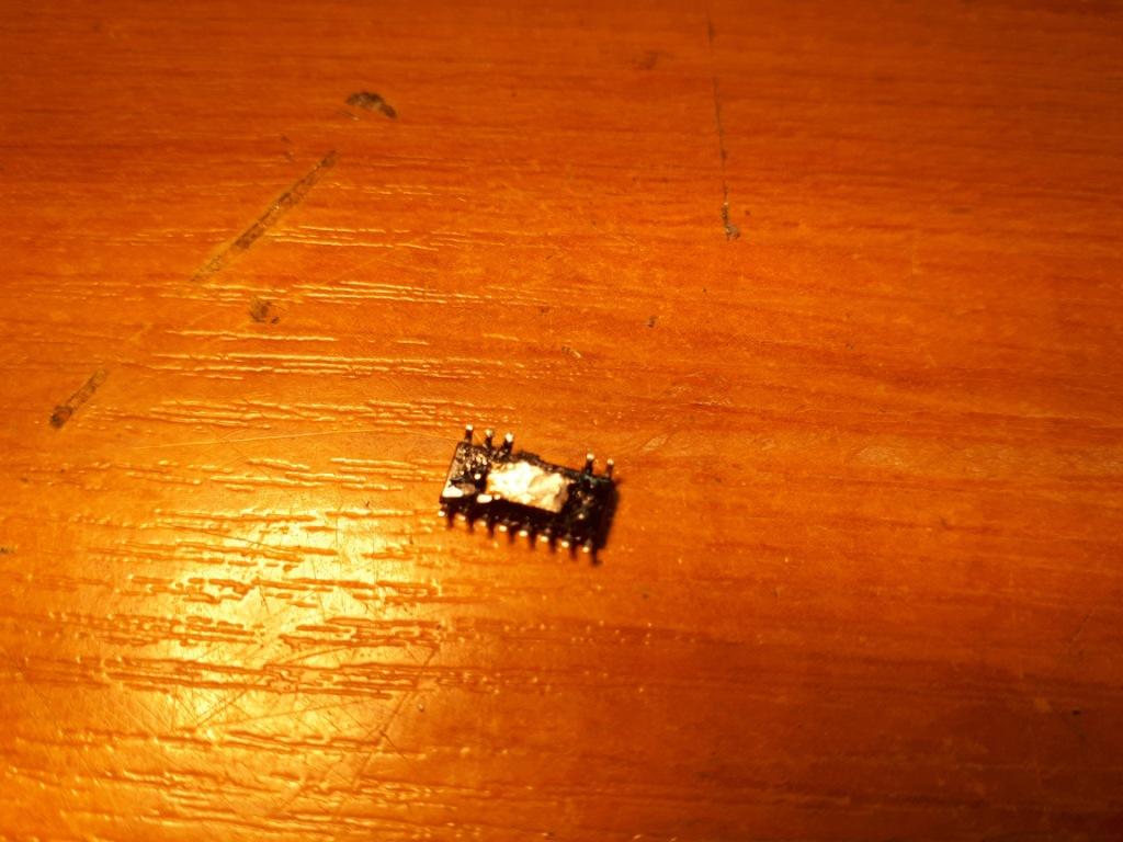

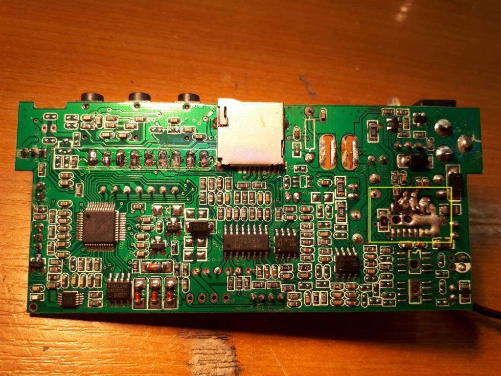

Плата AP-B08-14-C5-26
Включается, индикатор работает, режимы aux-радио переключаются. Нет звука. Вскрытие показало что на плате выгорел в уголь элемент, предположительно микросхема усилителя низкочастотного динамика.
Помогите с определением маркировки микросхемы.

Это XPT4978. У меня тоже очень сильно грелась. Datasheet http://www.datasheet26.com/search.php?sWord=XPT4978
Купить на ali можно рублей за 50-70, но паять будет непросто: Вот

Добрый день, не могу найти схему, та же проблема, но микруху приобрел и выявил, что дорожки от 12 и 13 ножки микросхемы на плате выгорели.
Вот теперь дилемма на какие места на плате их припаивать.
Может у кого-нибудь есть фотка с целыми дорожками или схема????

AGND - 13 нога, а PGND2 - 14 нога на микрухе.
ДОБАВЛЕНО 13/08/2018 11:35
сорри , ошибся 12 (SD) и 13 (AGND) нога на микрухе

https://yadi.sk/i/Lk1vBo4y3aFeW4
вот ссылка на фотку платы, желтыми галочками отметил что совпадает, красными крестами что точно не совпадает по даташиту с разводкой платы, синими? где я без cхемы затрудняюсь сказать. нихрена в плате AP-B08-14-05-26 НЕ XPT. Видимо ее туда припаял кто то до меня, засадив GND на VDD, вот она и грелась. А что там стоит изначально, вопрос открытый.

Нашел подходящую микруху по даташиту XPT9911 – 12W Single channel Power Amplifier
Juchok 54
Сообщение #12 От 07/09/2018 20:55 цитата
У XPT4978 питание на 1ой ноге, у XPT9911 на 5ой.
