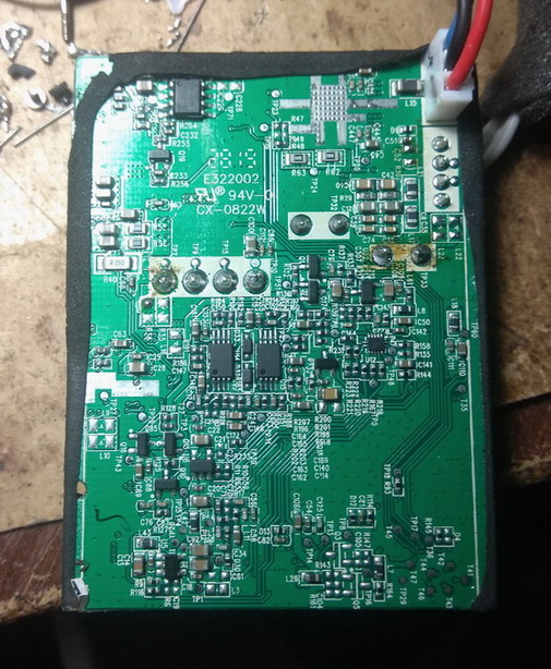

Есть оригинальная колонка.Проблема - нет зарядки,хотя индикатор мигает.
Оказалась полупробита микросхема в корпусе sot23-5,маркировка C861.Греется,отпаял.2-5 вывод звонится в 100ом,1-4-5 короткое..Тоесть по схеме дальше кз нет.
На 5 вывод подается 5в с юсб,2 вывод на минусе.
Может кто ими больше занимается,и в курсе чем заменить.Или опознать ее,в гугле что то ничего не находит.
Схем на них наверно нет.
Маркировка на плате MP-0322
С обратной стороны
Е322002
СX-0822W

http://archive.espec.ws/section33/file35683.html улыбка

ошибся...это на флип-3 схема... А по маркировке МС совпадает с R1111N481A
ДОБАВЛЕНО 04/04/2020 13:42
или вот... по маркировке тоже подходит.. http://chip.tomsk.ru/chip/chipfile7-x.nsf/all/8E0ED648E04D005947257D490049B43B/$File/21350d_cn.pdf

Здравствуйте! Столкнулся с аналогичной проблемой. Вы нашли что это за компонент? Мое предположение что это компаратор, для определения поддержки быстрой зарядки. lmv331. У меня к.з. на 2 и 5 ноге. (питание) Только начал разбираться. Могу ошибаться, потому как немного странно ведет себя.
Колонка показывает что разряжена и выключается. При подключении к зарядке потребление 0.57 А. Колонка работает, подключается к телефону, воспроизводит музыку, но через некоторое время "молча" отключается и включить можно через некоторое время после отсоединения и подключения аккума.
ДОБАВЛЕНО 29/03/2024 11:39
Кстати, мануал до сих пор на flip 3, а указано что для flip 5.
В интернете в свободном распространении есть мануалы на flip5, но для версии TL, а нужно для GG. Может есть у кого? У меня плата тоже как на фото выше.

это шим контроллер
