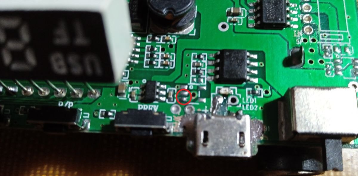

yexelov
Сообщение #2 От 25/01/2024 14:56 цитата
Здравствуйте MAKSIM152152. Вы не могли бы подсказать какой элемент и какой его номинал, стоит на плате в красном кружке? Элемент выгорел. что там стояло неизвестно, схем в интернете на данную плату не нашел. Только наткнулся на ваш вопрос в этом форуме. Может подскажите, если не сложно?

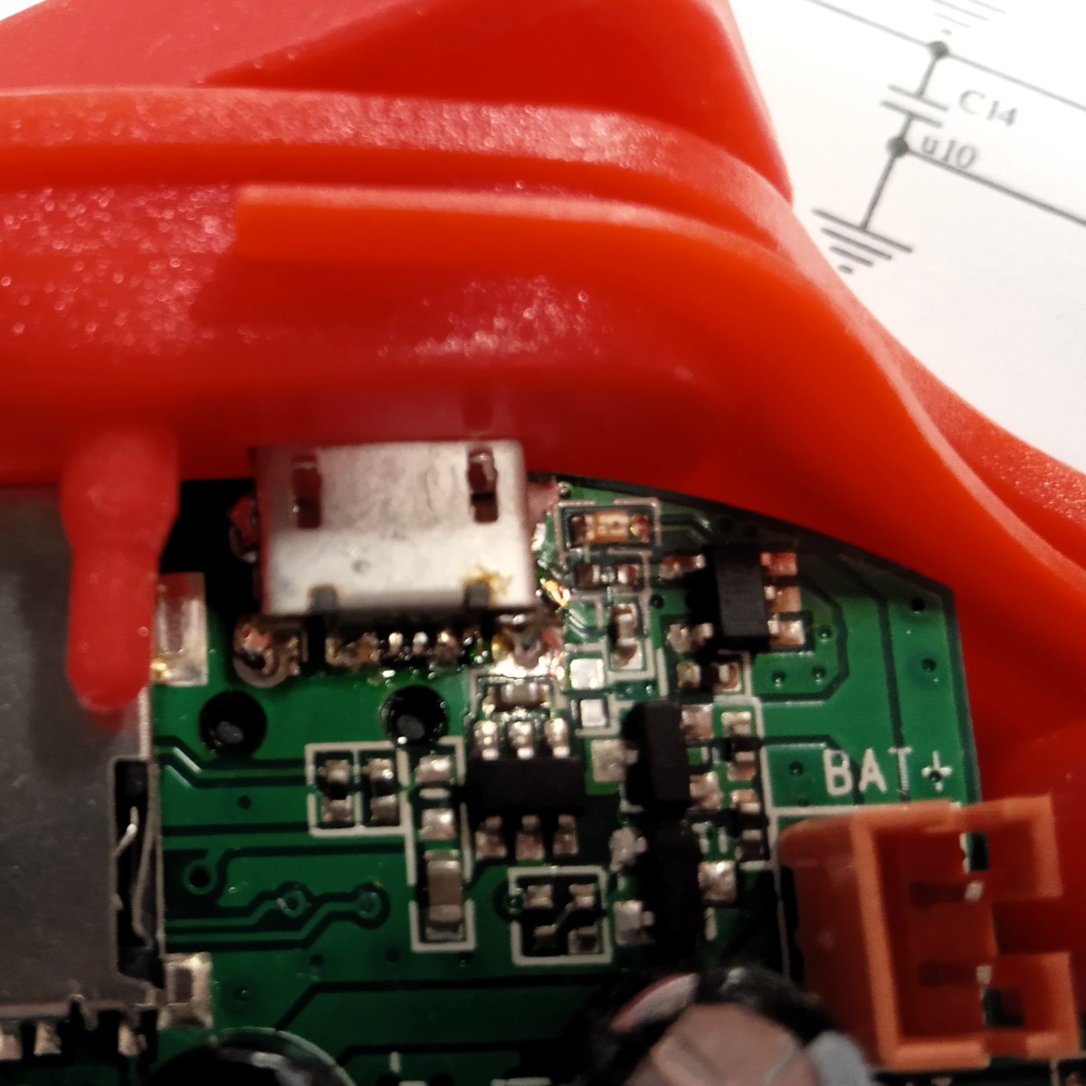

Сообщение #3 От 18/12/2024 09:49 цитата
Здравствуйте.
Помогите опознать деталь в колонке Lentel OS-228 (на фото 5-ногий SOT-23, возле разъёма ЮСБ).
Видимо управляет зарядкой аккумулятора, греется как сволочь (даже без аккумулятора).
Под нагрузкой выдаёт 3,4V которые идут на аккумулятор, который, в свою очередь, не заряжается, т.к. 3,7V
Колонка, при этом, включается.
Был поменян сломанный разъём ЮСБ.

voffka
Сообщения: 5417
Сообщение #4 От 18/12/2024 10:06 цитата
Dmitry Dubrovenko писал:
Здравствуйте.
ДОБАВЛЕНО 18 Декабрь 2024, 10:50
По маркировке LTHZ Гугл пока всякую ерунду выдаёт.
Ищи LTH7 ,. это то что тебе нужно.

Сообщение #5 От 18/12/2024 11:21 цитата
voffka писал:
Ищи LTH7
Спасибо.
Уже понял свою ошибку.
подмигивание
Dmitry Dubrovenko
Сообщения: 270
Dmitry Dubrovenko
Сообщение #6 От 20/12/2024 12:49 цитата
Нашёл в ЧипДипе по 14 рублей (!).
Заменил, зарядка заработала.
Всем спасибо!
P.S.: Микросхемка греется-то довольно прилично. Могли бы хоть пузико с теплоотводом сделать.
