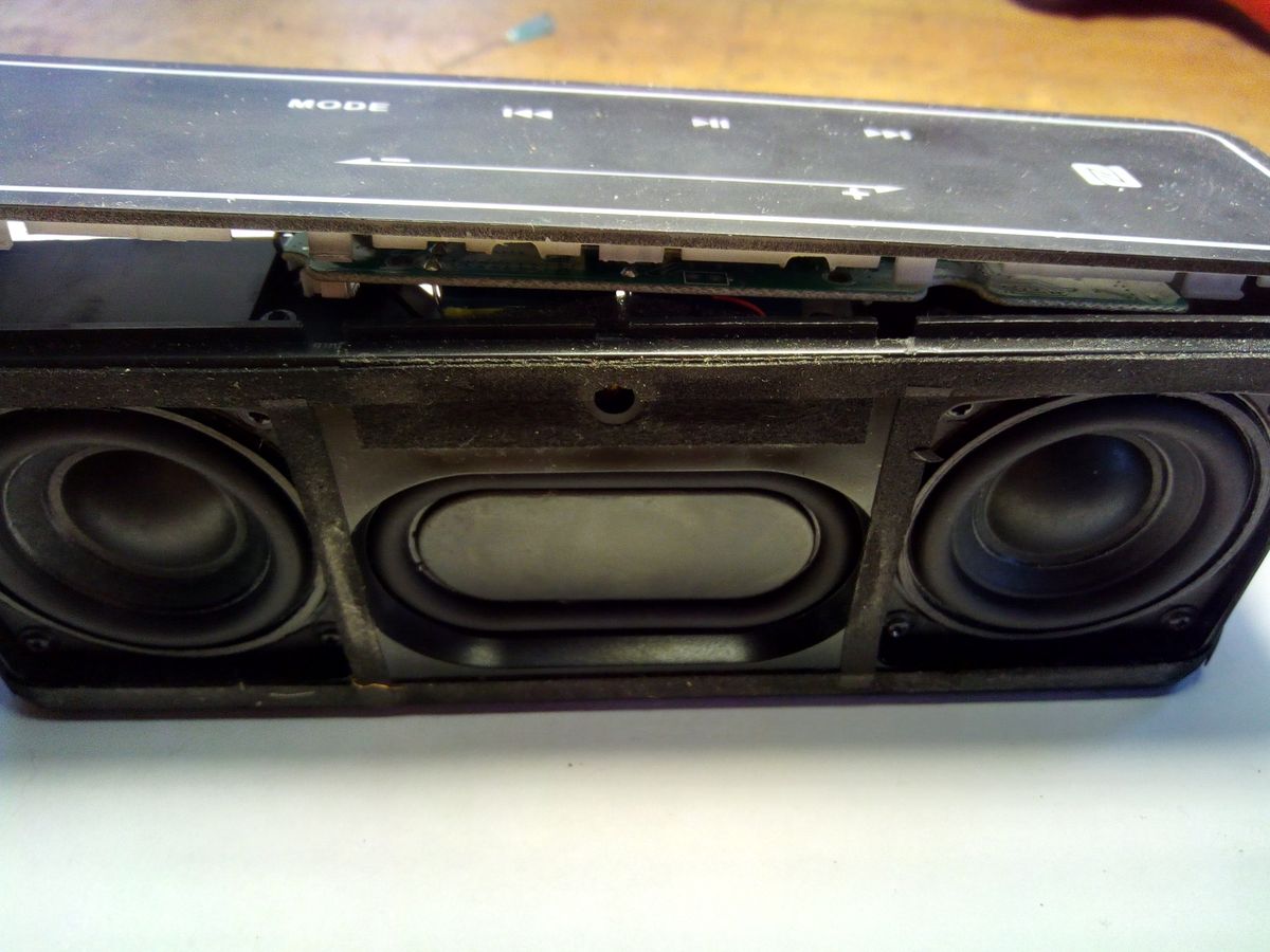

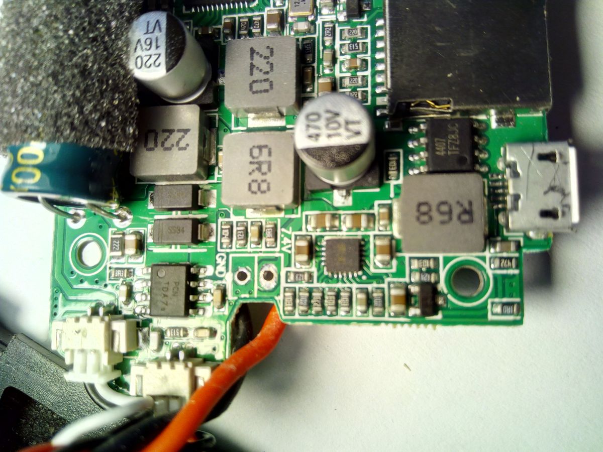

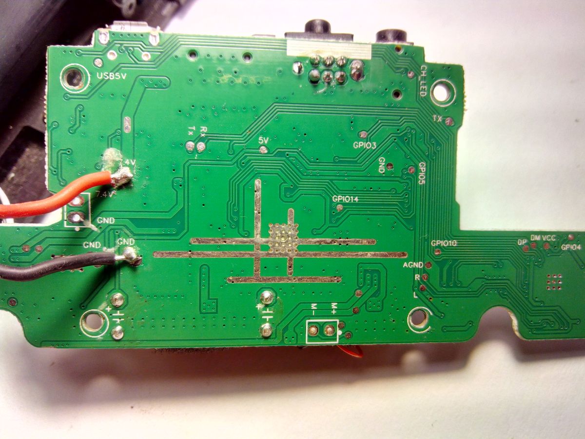

Микросхема зарядки аккумулятора в портативной колонке.На корпусе AWFAMB.Из 5v повышает до 7.4V и контролирует зарядку 2-х 18650 ак-ров.

Нашёл.Это SY6982E.Оригинальный SY6982EQDC SY6982 двойной аккумулятор повышающий литий-ионный зарядный чип SY6982E DFN16.https://datasheet.lcsc.com/szlcsc/SY6982EQDC_C108510.pdf
