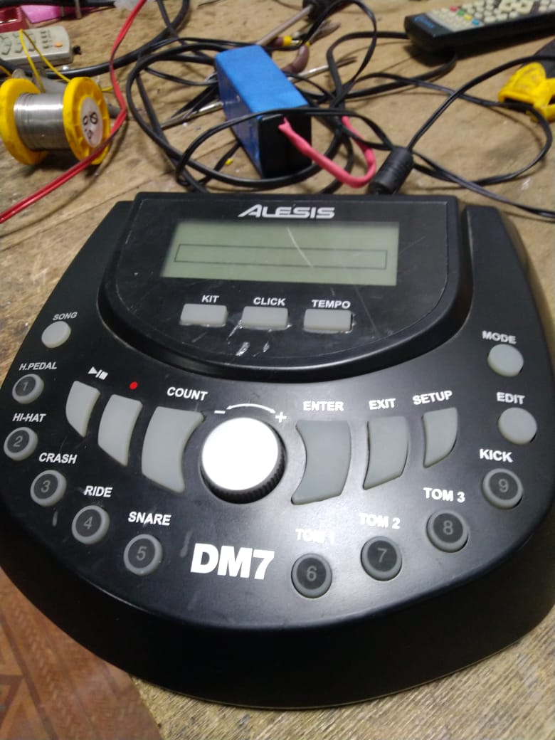

хочу поднять свою старую тему, понимаю что шансы оч малы, так как вещь специфическая, но все же...
досталась барабанная установка на этот раз мне, она рабочая с другим блоком управления, тот совсем другой блок
при включении его потребление 0.25а, на корпусе написано что бп всего 0.5а, получается 0.25 это вполне нормальное потребление для данной установки.
загорается подсветка, при подключении блока питания вспыхивают все светодиоды кнопок и тишина
решил подключить к компу и комп определил как midi Example
по питаниям на плате присутствуют стабилизаторы 5,6, 3.3, все в норме
может все же у кого то есть подобная установка или знает у кого есть что бы посмотреть и сделать какие либо замеры

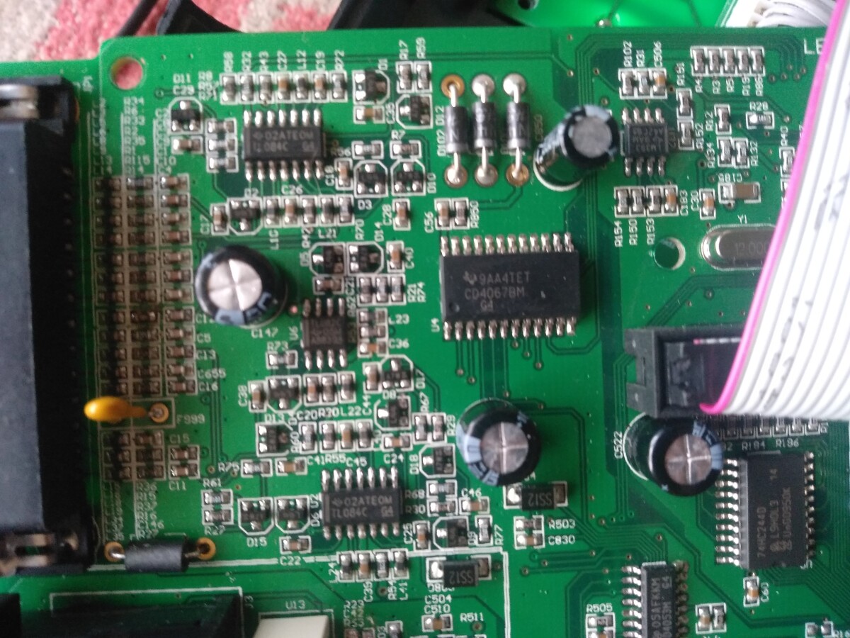

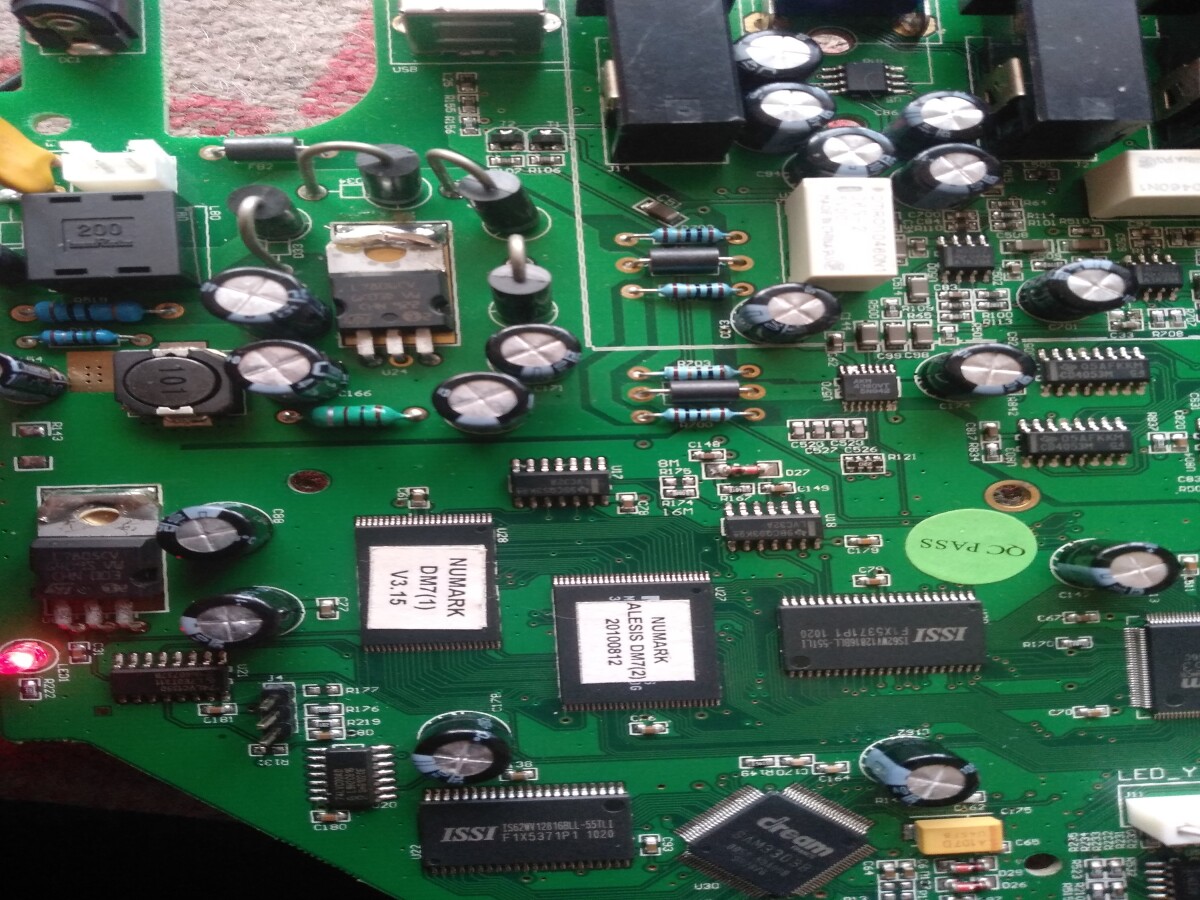

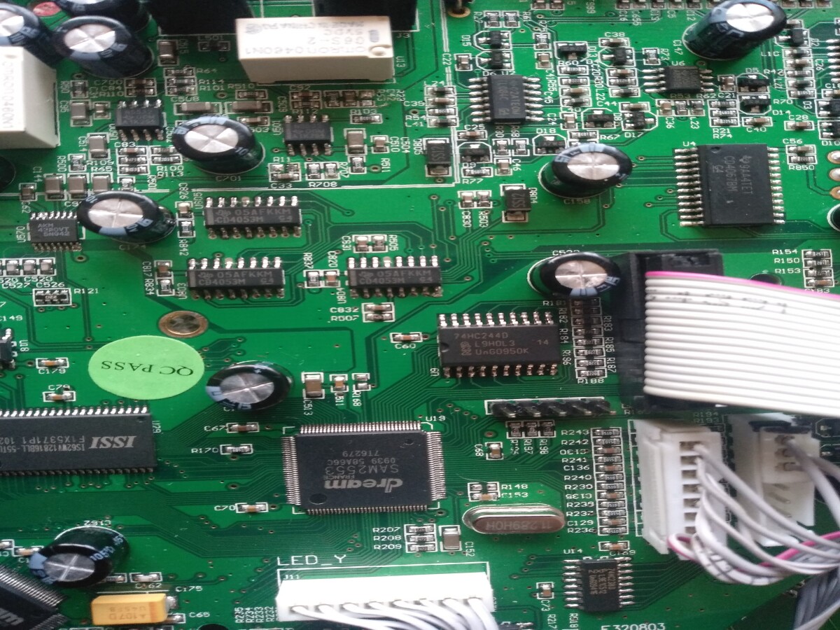

Фото микросхем прилагаю
На другой стороне какой то контроллер по названием чипсет. Маркировку попробую прочитать по микроскопом позже
