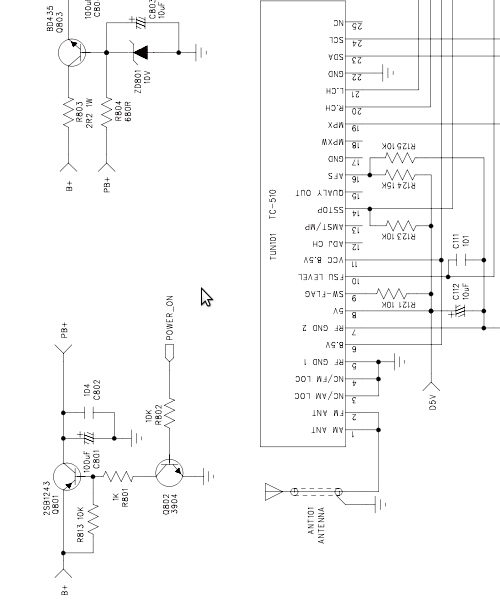

Принесли магнитолку. Якобы после неправильного подключения ( перепутали + с - ). 5В на проц идет, на 15-ой ноге нет power on при нажатии на кнопку вкл. Сдох проц? на 20-ую ногу при нажатии кнопки включения приходит ноль

Сообщение #5 От 02/09/2010 11:53 цитата
Ок, перечисляю: PB+ =0V, т.к. нет power on
D9V =0V, т.к. нет PB+
B5V =5V
P5V = 0V
D5V= 0V, т.к. нет power on
на 58, 59 ноге нет генерации
Прошу сильно не пинать за нарушение правил (хотя вроде все соблюл)
ДОБАВЛЕНО 02/09/2010 13:57
Q801 подкорачиваю К-Э - светится дисплей, все элементы и все(

Spaceman_Vyacheslav, Сам себе и ответил!
Spaceman_Vyacheslav писал:
  Без имени .jpg  52.08 КБ  Скачано: 2099 раз(а)

Spaceman_Vyacheslav, Проверь ещё раз, как следует, все цепи питания и стабилизаторов! Потом вывод!

Что на выводе reset проца?
