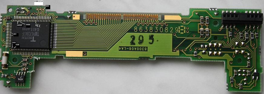

Blaupunkt Dresden RCR 45. Подарили такой аппарат.Все работает. Кусок карты припаян проводами к контактной группе контакт на присутствие карты тоже закорочен. Светодиоды на панели работают все. Проверял сам LCD - шлейф к стеклу припаян нормально! Тестером прозванивал все светится. Напряжения микросхемы драйвера управления LCD(фото прилагается) Reset-4,87 HOLD-4,97 VLC-0,81 VCC -4,95. Шлейф буду переклеивать, но пока напряжения на выходе по постоянке очень малое 0,31 Пиковое по переменному 1,31. Буду конечно осциллографом смотреть выходы контролера ЛСД и логером обмен этой же микросхемы(по схеме она вроде как с RDS команды получает). Контролер работает так как все команды соответствуют и работают. По внешнему виду платы никто ничего не прошивал(нет видимости подпайки или демонтажа микросхемы). Какие будут мысли. Может у кого-то случалось при введении какой-то комбинации, прошивки и т.д. все работает, но LCD спит(точнее выходы его контролера). Штучку выкидывать не буду ибо жалко, сделана добротно )

Смотреть осцилографом в месте соединения шлейфа и платы панели и на самом дисплее.
Проблема стандартная у них.
slavko408
Сообщения: 12
Сообщение #3 От 14/02/2020 23:30 цитата
Посмотрел. И таки да. Заказал пасту серебристую китайскую (Токопроводящий лак). Может еще кто ткнет меня ссылкой может какие трафареты есть или еще какая информация как толково шлейф востанавливать. Кто толково дорожки восстанавливал? Проблема между шлейфом и основной платой управления. Там вроде как графитовая паста была. Может кто пост обсуждал про это? Всем спасибо. Тему в принципе можно закрывать. улыбка

Сообщение #4 От 15/02/2020 05:58 цитата
для понимания процесса
https://www.youtube.com/watch?v=wZ867NZlCJw
