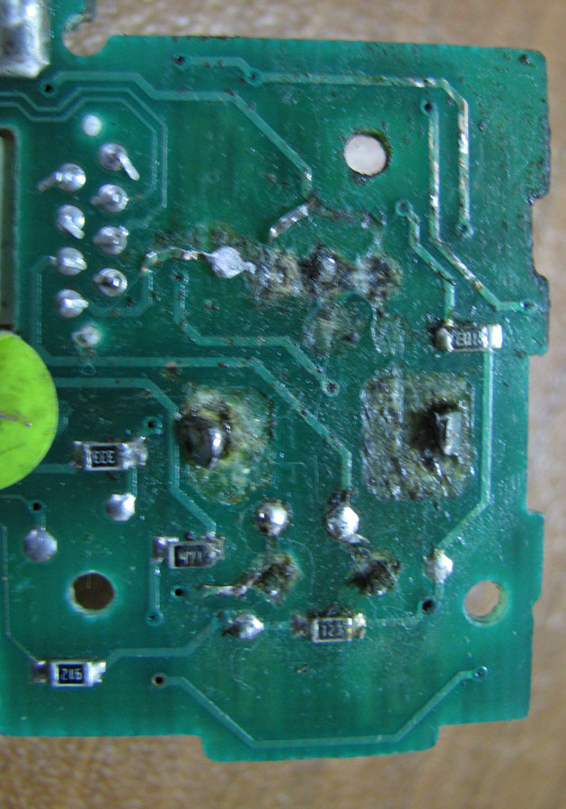

Приобрел магнитолу Panasonic CQ-R223W надо сделать линейный вход к радио не вариант а вот к кассетнику куда можно припояться ?
Проц TEA6320T
Нашел даташит не могу разобраться
http://radiodetail.narod.ru/m_i/m_i_tea/tea6320.htm
подскажи пожалуйста очень надо ! |

| Блин, децкий сад какой-то. К АМ цепляться - коммутатор из целых четырёх деталей лепить, к кассете - отпаять катоды С120 и С119, и подать сигнал на них. |
yak-dmitrii
Решил проблему припоялся к микросхеме взял вход от радио там не надо не какие детали поять когда подключаю DVD все шумы гасяться припоял к микрухе TEA6320T к 13 левое и 20 правое лапке
выкладываю распиновка микрухиTEA6320T если кому надо
