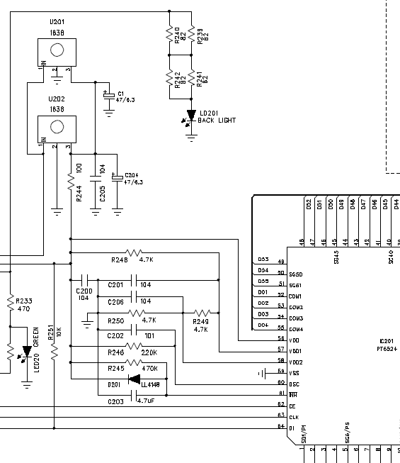

MYSTERY MMD-540 стала тускнеть подсветка и теперь почти невидна.Кто сталкивался с такой проблемой прошу откликнуться.Заранее спасибо.

Начом подсветка на диодах или ломпочках?
Сообщения: 17923
Сообщение #3 От 08/11/2010 17:54 цитата
там несколько диодов соединены параллельно через резик-дохли по одному поэтому и тускнело
Nik
Сообщения: 421
Сообщение #4 От 08/11/2010 19:23 цитата
n max писал:
Может там все таки, один, супер яркий, под индикатор светит.

Сообщение #6 От 09/11/2010 11:59 цитата
Спасибо за советы, кажеться разобрался, выгорели светодиоды в панели , будем менять улыбка
