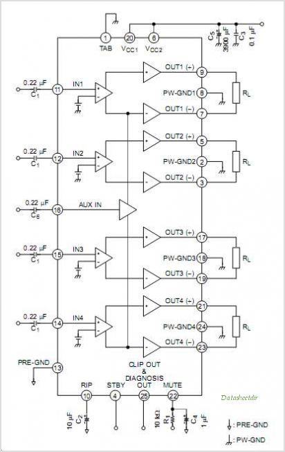

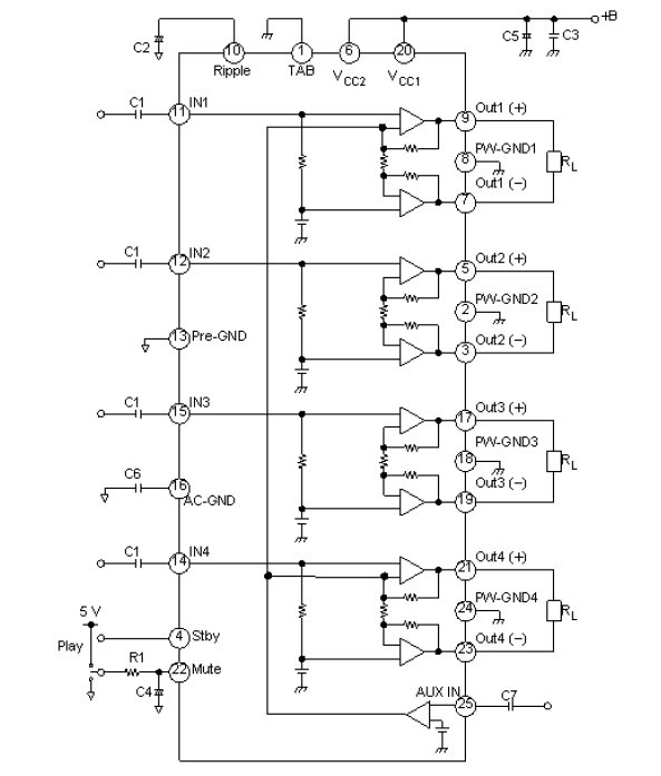

Всем привет. Принесли ГУ на ремонт Phantom DV100. Спалили усилок TB2929HQ (подали +12в на выходы УМЗЧ). Так вот, из аналогов что я нашел так это TA8275HQ. 25 пин на микре мафона не заюзан. 13 пин жестко сидит на общей земле. 16 пин через кондер (керамика идет на массу).
Заменил. Звук как-будто в треть мощности или итого меньше, при МАХ громкости слышны сильные искажения, как- будто сигнальной массы нет, или что-то в этом роде. Короче сейчас я в тупике. Напр-я на MUTE (когда нажимаешь клавишу ТИХО, звук пропадает) и STB 4,8в. Микра, греется умеренно. Питалово - регулир. БП из компьютерного (был АТХ 350W). Даю 12-13в с ограничением защиты по току на 3А. "соплей нигде нет"
У кого какие идеи???
схема TB2929HQ
схема TA8275HQ приложены в аттаче.
Может у кого есть схема мафона????

киловольт, 16-pin - AC_GND и AUX_IN, не одно и тоже. подмигивание
Читай даташиты.

у 2929 aux in на 25пине, он в воздухе изначально. на 8275 16пин aux in. там стоит кондер керамика на массу. его убирал, результата ноль. такойже звук.

Шит я читал, в том-то и дело что микрухи практически АНАЛОГИ, кроме 16 и 25 пина.
Но 25 пин не используется в мафоне.
на 16 кондер, идущий на массу.
на 22 и 4 пине напряжения меняются в зависимости от режима использования. ВКЛ мафон- есть 5в на 4 пине.
нажал тихо, есть 5в на 22 пине.
Есть подозрение, что микра бракованная.
думаю через инет заказать всеж 2929....
