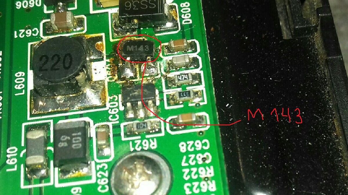

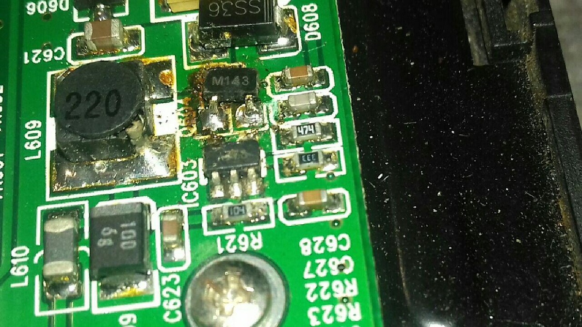

Вот фото этого зверя
И этот зверь m143 пробит! Кто это?

Примерь,APM2314A

Увы, этот аппарат ничего общего с PIONEER AVH-P6800DVD не имеет , китайская подделка. На родной схеме все элементы платы TFT имеют 4-х значные позиционные номера. Рад бы помочь, но только по оригиналам.

Вас не смутило что транзюк кем то уже впаяный ? Это Ваше мнение или инфа 100%? Я вам фото платы скину целиком)

Кажется нашел ответ...... http://monitor.espec.ws/section27/post2442425.html#2442425

Я бренд PIONEER ремонтирую по гарантии в АСЦ около 8 лет.
Поэтому я выполнил сравнение позиционных номеров с фото Вашей платы TFT и схемы из сервисного мануала CRT3680_AVH-P6800DVD.pdf (25284 kb). Увы, нет ничего общего.

Вы правы..... но ничего уже не поделать!
