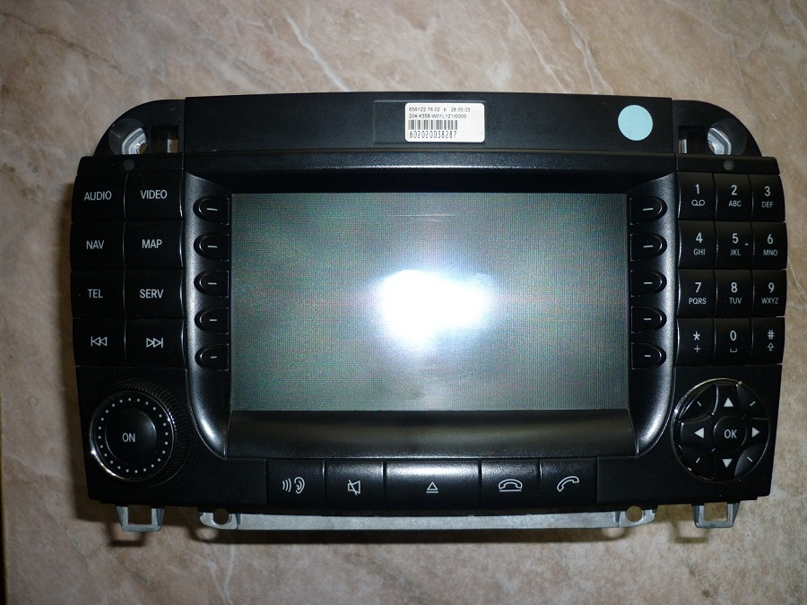

После многократного откл. подкл. клеммы аккумулятора в авто. заблокировался ( пропал ) звук . Кто-нибудь сталкивался с токой проблемой?

так в начале заблокировался и просит код, или включается и нет звука.
санчес
Сообщения: 212
Сообщение #3 От 28/05/2012 12:00 цитата
Включается без кода на дисплее какаято ошибка , точно не помню и в аккустике тихое ,, тик.тик ,, . Подкинули ,,голову ,, с другого ,,Мерина ,, все работает .

санчес, это голова как на 220-м кузове. Там оптика. Система МОСТ. Аппарат можно включить на столе подав один плюс (там он всего один) Оптика должна моргнуть примерно раза четыре(не столь важно, главное чтобы моргала). Без машины через несколько секунд на дисплее должна выскочить ошибка усилителя, как у вас и аппарат должен выключится. Смотрите работает ли оптика. На старых мерсах была проблема с передатчиком (диод который моргает красным). Приёмник же легко проверяется. Если светить ярким светом на него - передатчик должен засветиться.

Оптика работает проверил . Я вот думаю не могло ли что-нибудь в установках слететь , может какое сервисное меню есть на нем или зарузочное ПО на диске?

BanLadan, Включил на столе , светодиод моргнул один раз длинным и второй раз чуть покороче , но дисплей почемуто пезаработал .
Моргнул я ему ярким светодиодом ( белым от зажигалки ) аппарат отозвался - опять моргнул мне красным 2 раза .

санчес, за оптику отвечает OS8104. Замерьте питания.
На стабилизаторах должно быть: 8,1в; 5,1в; 1,8в; 3,4в.
У меня один раз была занижена 5-ти вольтовая линия до 4,3в. Аппарат не включался.
