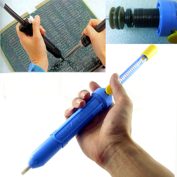

jurij+
Сообщения: 31559
jurij+
Сообщение #6 От 13/12/2012 22:41 цитата
Я пользуюсь,таким.
Именно таким а не маленьким игрушечным и бестолковым.
