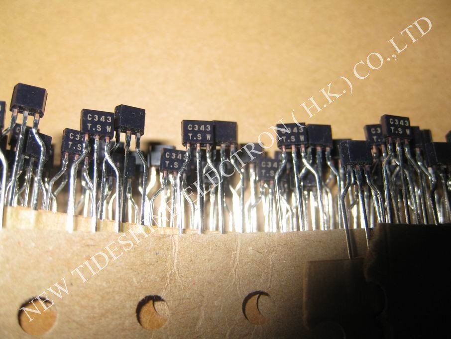

Здраствуйте.Нет сигнала на выходах.Преобразователь работает,напряжение + - 25в.Похоже не работают коммутаторы входного сигнала Пред-Ум.Вопрос-какое напряжение должно быть после преобразователя?В комутаторах стоят C102,B114,C343.Это транзисторы или тиристоры?Предполагаю,что 25в это заниженое напряжение (электролиты на 50в)и поэтому не работают коммутаторы.Просветите.С уважением Валентин

Здраствуйте.Почему не понял?По печатке сигнал выходит с микросхемы предкаскада и пропадает на входе С343.Одна ножка этого элемента находится на корпусе,на другую подается сигнал с предусилителя а на третью подается управляющий сигнал с преобразоателя(сейчас 1 В).Если это транзисторы биполярные-почему не прозваниваются,если полевые-тогда понятно.Тиристоры?Тип указан на корпусе такой как я написал.Спросил в надежде что кто-то встречался с такими.Не могли они все вылететь одновременно.Валентин

Валентин СП, Фото С102, B114 и С343, что это - непонятно, по даташитам ничего не нашел. Хотя что то подсказывает, что 102 и 114 цифровые транзисторы, в базе стоит сопротивление.

2SC343 2SB114 2SC102 Место происхождения: Ю. Корея
  2SC343.jpg  96.52 КБ  Скачано: 552 раз(а)
