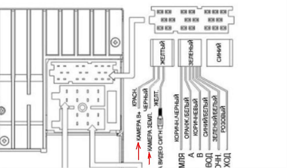

Имеем аппарат VARTA V-AVM651F к Форду.
Разъёмы сзади на фото, может есть у кого распиновка дополнительных разъёмов - нужно подключить телевизор в салоне и камеру заднего вида

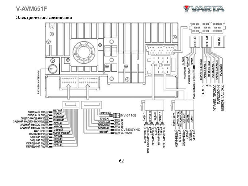

Сообщение #2 От 23/05/2013 07:15 цитата
Bartow, у тебя же всё расписано на фото
  ВАРТА.jpg  55.81 КБ  Скачано: 1006 раз(а)
  ВАРТА2.jpg  54.1 КБ  Скачано: 982 раз(а)

Сообщение #3 От 23/05/2013 17:41 цитата
Да в том то и дело, что самих "шнурков" нету!
В принципе всё можно вычислить, но возможно придётся магнитолу разбирать...

Сообщение #4 От 24/05/2013 06:57 цитата
Bartow писал:
Зачем, интересно? Выход на монитор смотрится осциллографом, вход камеры вычисляется тестером по нагрузочному входному резистору...
