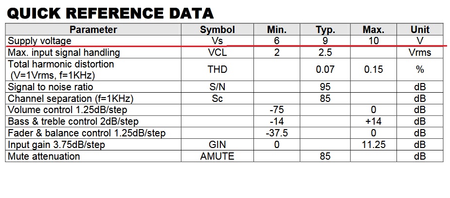

alexsey_84, лучше попробовал разобраться, где пропадает питание. Разрисовать этот кусок схемы. Ну и про 4,6В. Из даташита на PT2313L.

foxter-x, Ты же понимаешь что судя по этой таблице , он ваще не стартанет , ну всмысле проц )))) а тут спокойно без всяких вкл. и работает без проблемм )))) голливудская улыбка
