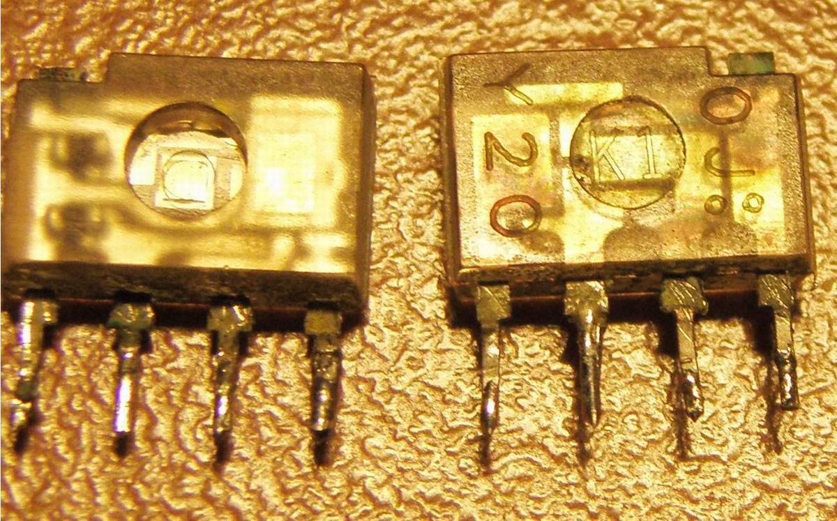

Чем можно заменить оптопару(приемный и передающий) в cd чейнджере? сами копмоненты 4 пиновые.

Сообщение #3 От 26/10/2013 20:06 цитата
Взять с донора.
Этих ченжеров,как и авто в которых они использовались, давно немеряно гниёт на свалках.

сами по себе они не простые. внутри схемка собрана. вот и спрашиваю.

еще один вопрос: на чейнджере 3 пина: плюс, земля и wake up. при включении головы с ее wake up пина идет сигнал на wake up чейнджера и через оптику голова и чейнджер проверяют доступность другу друга. все верно?

Сообщение #7 От 27/10/2013 02:35 цитата
Да,так.
Работоспособность опто можно банально проверить осцилом.

jurij+
Сообщения: 31644
jurij+
Сообщение #9 От 27/10/2013 22:35 цитата
kirseb, Нет,не так. то есть не в данном случае.
Это ведь не банальный светодиод о двух выводах...
Думайте...может дело вовсе и не в них? А такое бывало, и неоднократно.
Там 4е вывода,как думаете,зачем? улыбка
Собсно,для ТУПО менять,можете менять. улыбка

Сообщение #10 От 27/10/2013 22:55 цитата
Аппараты старые... Всё может быть...
Приёмник точно непричём, а вот передатчик..... но и менять его не обязательно.
Но прежде чем поставить диагноз - неисправность в трансмиттере следует детально исследовать происхождение деффекта.
ИК он не светит. он красного цвета.

BanLadan, ну не знаю, голова светила только в камере, на глаз не видно.
jurij+, думал еще на драйвер, тоже имеет свойство дохнуть. но туда уже лазили и именно в диодную пару. поэтому и хотелось их на заведомо исправные махнуть.

Сообщение #12 От 30/10/2013 19:14 цитата
Вольтметр покажет есть ли питание и управление передатчиком,а осцилограф покажет,приходит ли сигнал на передатчик.
Вот ,как то так.

jurij+, теперь в следующий раз попробую. хозяин забрал пока комплект, а так заказал с китая какую-то балалайку, а штатную хочет восстановить и отдать кому-нить. касательно 4-х выводов... 2 - питание, 2 - данные, сделано для того чтобы обеспечить достаточную частоту передачи данных? а обычный диод в этом плане достаточно инертен?

Сообщение #16 От 02/11/2013 20:20 цитата
В каждом по одной ноге не задействовано. Приёмник воспринимает сигналы от простого телевизионного пульта, на выходе импульсы видны осциллографом. Нет осциллографа - вешаем транзистор и какой-нибудь светодиод ему в коллекторную цепь. При подаче команды пультом видно будет мигание нашего светодиода.
Точно так же можно посмотреть, приходят ли сигналы на передатчик от микросхемы. Если это OCC8001 (я не знаю, что стоит в W220), то ноги передатчика и приёмника - 5 и 4.
Питание на микросхеме конечно проверили. А вот генерацию на кварце без осциллографа проверить будет затруднительно.
