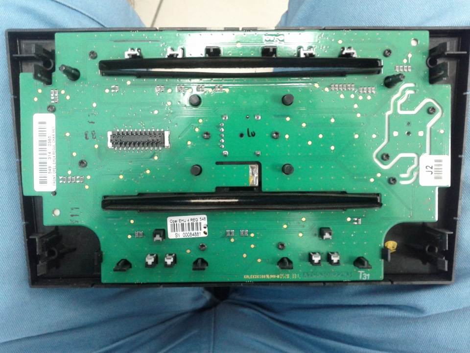

Помогите определить что за микросхема в автомагнитоле. Магнитола XDigital CSD-612 (микросхема выгорела прямо на надписи - из названия лишь понял что начинается на TM2***). Если я правильно понял - то это какой то драйвер дисплея. 64pin, корпус похож на ATMEGA128L-8AU
Фото прилагается

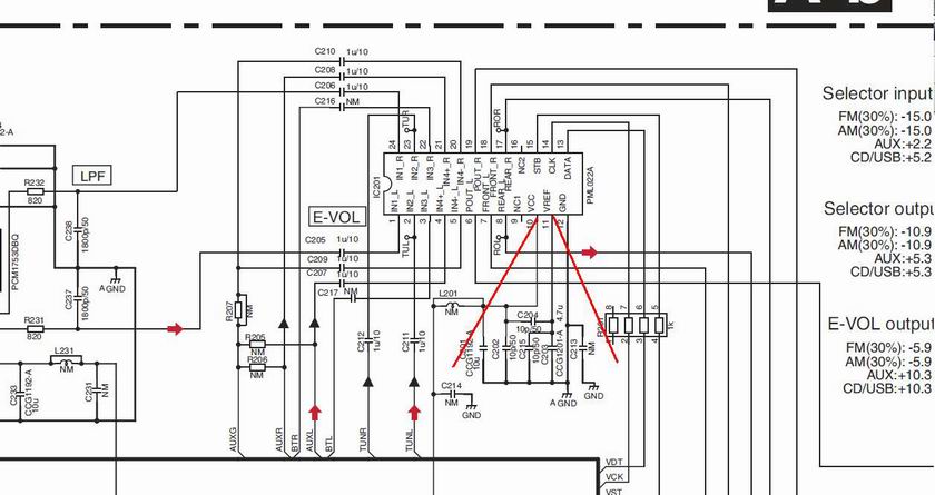

здравствуйте всем подскажите аналог микросхемы PML022A
jurij+
Сообщения: 31653
jurij+
Сообщение #8 От 10/05/2014 22:58 цитата
vzhirun писал:
только микросхема PML022A
vzhirun
Сообщения: 58
vzhirun
Сообщение #9 От 11/05/2014 16:18 цитата
аналога нет ? ТАКЖЕ КАК И ДАТАШИТА НА НЕЕ ! НЕИСПРАВНОСТЬ СИЛЬНЫЕ ИСКАЖЕНИЯ НА НА ВСЕХ 6 ВЫХОДАХ 4 НА УСИЛИТЕЛЬ 2 ЛИНЕЙНЫЙ ВЫХОД ЕСЛИ ПОСТАВИТЬ ТАКУЮЖЕ недовольство, огорчение
jurij+
Сообщения: 31653
jurij+
Сообщение #10 От 11/05/2014 18:48 цитата
На заказные комплектующие для Pioneer никогда и не было не даташитов не "аналогов"
Что касаемо работы PML022A, схемы с её участием в сети доступны.
Проверить нпр. питания 10- vcc ,и напр на выводе 11-v ref, там должно быть половина питания.

нпр. питания 10- vcc 9,5 V ,и напр на выводе 11-v ref 3 V ( 3V МОЖЕТ МАЛО ? ) а вот PAL007 имеет кучу неплохих, по своим данным аналогов. Полным аналогом считается TDA7560 СПАСИБО

после касания щупами мультиметра С 203 искажения пропали был ВОЗБУД чем зашунтирывать 10 и 11 ногу ? чтоб не было повтора ,
нпр. питания 10- vcc 8,5 V ,и напр на выводе 11-v ref 2,3 V

большое спасибо jurij+ подпаял к 10- vcc електролит 100 мкф , и на вывод11-v ref тантал smd 22 мкф паралельно с201 и с203

Название TM2828. Сам такую ищу..
