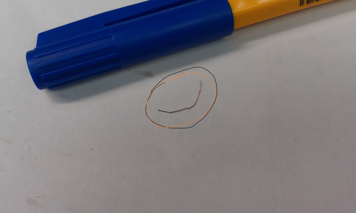

Всем здравствуйте!
Система была такая:
Фронт Polk Audio MM6501
Тыл был взят (по совету знакомого установщика) из колонок Microlab Pro 2 (они 8om)
Головное устройство Sony CDX-GT747UI
Усилитель Alpine PDX-F4
Провода+тюльпаны+силовые кабели все качественные и толстые с хорошим сечением.
Проработала система около 2-ух месяцев, после чего в один прекрасный солнечный день перестала играть музыка рёв в три ручья

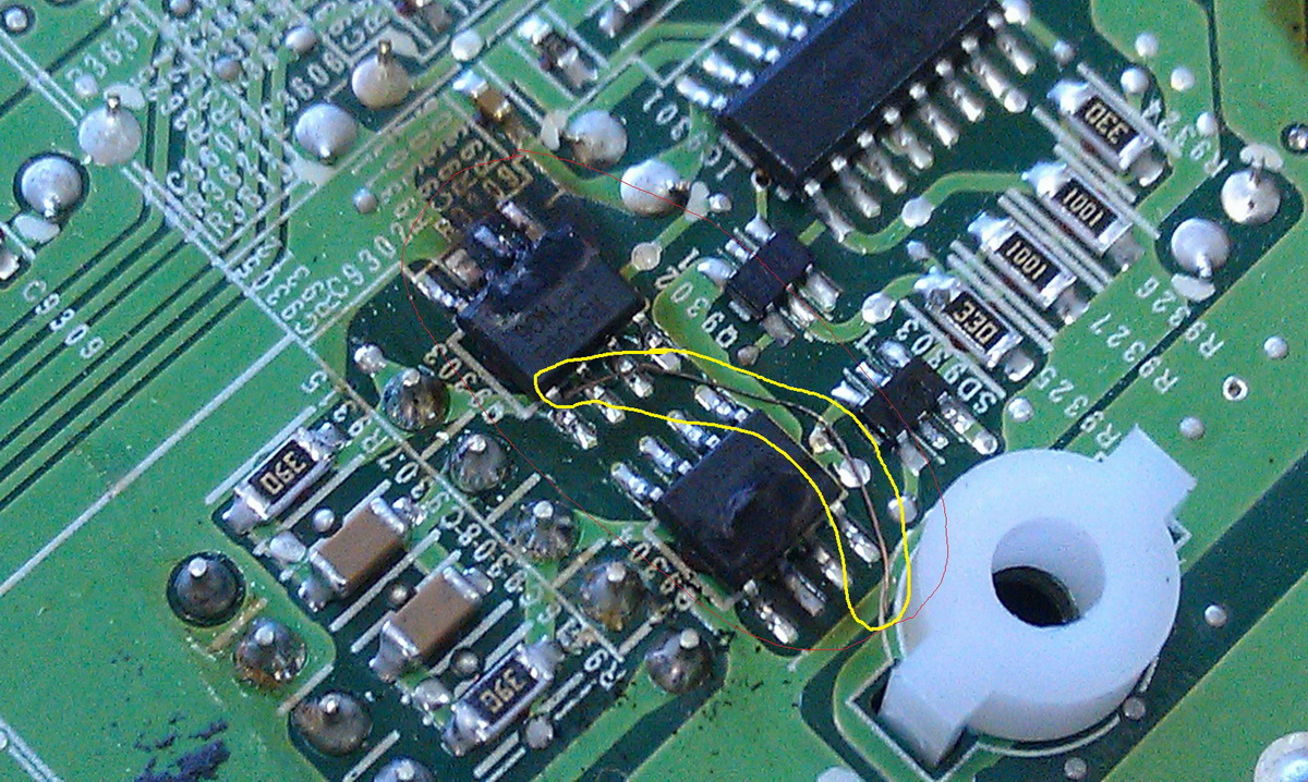

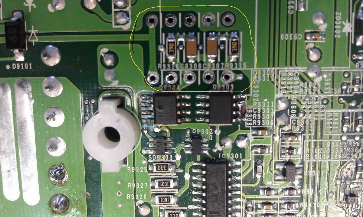

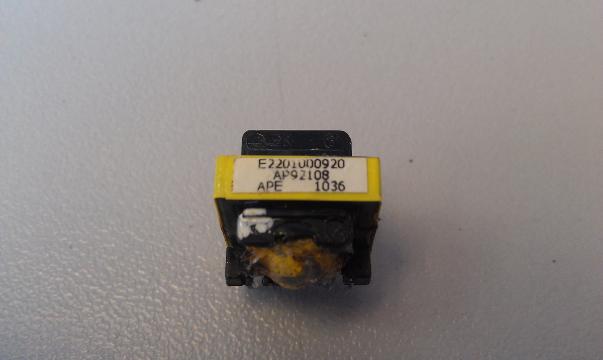

Отключил от усилителя все тюльпаны и колонки, оставил только питание, включаю и усилитель сразу уходит в защиту, загорается красный диод в место синего на передней панели. Далее подключил фронт к магнитоле чтобы проверить её, все заиграло. 8-омные колонки снял, перед этим проверив их и они тоже работали. Усилитель отдал знакомому, у него хобби в ремонте электро оборудования, разобрав усилитель обнаружили во первых- в нутри был маленький кусок провода (на фото видно) разве могли его туда засунуть на заводе при сборке?, во вторых два выгоревших транзистора, и еще трансформатор расплавился...
Два транзистора я нашел быстро в магазине, а с трансформатором проблема, ни где не могу найти, посоветуйте аналог или подскажите как его искать, по коду написанному на нем не получается...
И в чем же все таки причина выхода из строя такого не дешевого прибора? Моя глупость подключив колонки 8-омные? Этот злосчастный проводочек сыграл роль замкнув транзисторы и тем самым расплавился трансформатор?
Спасибо за ответы и помощь!!!

Любой подготовленый специалист,трансформатор перемотает на раз.И не факт ещё что это нужно.Проверить его на предмет к.з.
Если покупать(заказывать) новый,то это ТОЛЬКО у оф. диллера Alpine, и ни где более.И то ,не факт что поставляется.
Иными словами,отдайте усилок не тому у кого это хобби,а тому у кого это профессия.

На короткое замыкание конечно проверяли, а на счет перемотать это разве можно сделать? Он же полурасплавленный....
Вплоть до изготовления нового! Времени на поиски такого транса может уйти гораздо больше, а стоимость его может оказаться совсем неприятной!

Подскажите к кому можно обратиться что бы перемотать или создать новый? Только о трансформаторе ни чего толком не известно...
Что бы перемотать нужно знать параметры,а зная параметры можно и аналог?
