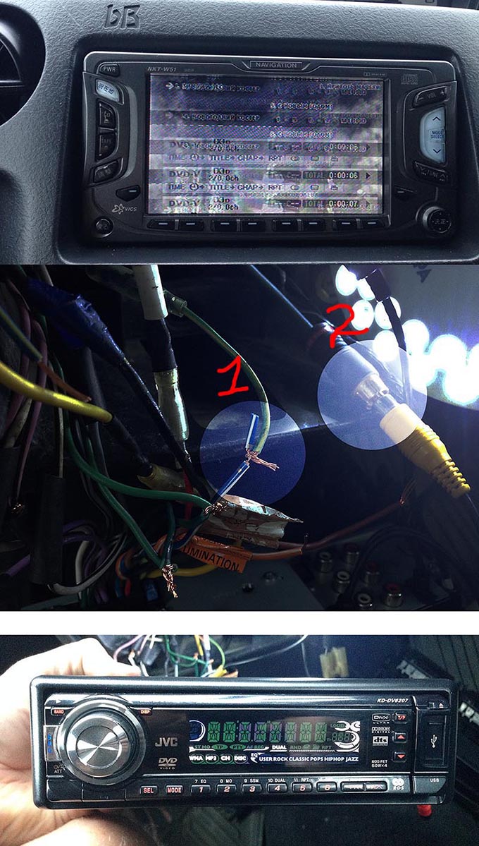

Друзья, мастера! Крик о помощи!
машина тоета BB 2001, купил магнитолу все подключил верно, все 4 колонки, все включается, вс работает.
НО.., с выводом видео беда, идут помехи((
я ума не приложу что делать, до этого стояла Panasonic-все работало.
в кружках 2 соединения, во втором подключен канал VIDEO OUT при этом картинки не было вообще, пока не создал "1 кружок" и появилось мерцание(((
помогите пожалуйста, что делать?
Магнитолла JVC KD-DV6207
  QLJI-YvNnCYfYuSehVq5VkDVj8-vAbY9Z4EGZrYLF7TKkZMUif96O5N9tpuhiWlrrOxcrPnxdnhn3Lap5Zayww==.jpg  191.43 КБ  Скачано: 324 раз(а)

Паркинг при этом пробовал и на массу и не на массу, экран работает, отцыпив его видно сообщение о безопасности вождения, подцепив-идет видео но с помехами(

jurij+ писал:
Попробовать на другом мониторе.
другого монитора нет увы( но магнитофон полностью рабочий
jurij+
Сообщения: 31559
jurij+
Сообщение #5 От 12/02/2015 18:50 цитата
Так у вас там азиатская безпонтовая погремуха nkt-w51, которая ничего в pal и secam далать не умеет.
Стандарт ntcs , а JVC видео выдаёт в pal , если есть возможность переключить в ntsc , то тогда и картинка появится.
Вобщем читайте инструкшен на JVC что касаемо видеостандарта.

jurij+ писал:
Так у вас там азиатская безпонтовая погремуха nkt-w51, которая ничего в ntsc и secam далать не умеет.
дело говорите, но до этого стояла погремушка панасоник классом таким же, все работало на этом же японском девайсе, и в мануале к JVC слова про PAL или NTSC нет(

jurij+ писал:
Переключение стандарта видео в меню должно быть.
Как? Это уже сами ищите.
а переключать в PAL на JVC или на японской гармошке?
jurij+
Сообщения: 31559
jurij+
Сообщение #9 От 12/02/2015 19:53 цитата
Японец у вас заточен только под ntsc , а вот JVC может работать как в pal таки в ntsc

выяснился оч интересный момент, в панасонике есть еще один провод стандартный которого нет в JVC зеленый с желтой полоской он то и дает при подключении нормальную картинку, в инструкции он называется
"Провод управления видеосигналом"
в JVC такого провода нет..(

Судя по картинкам и симптомам, напрашивается простая проверочка. Отсоедини кабель видео от обоих устройств, и прозвони на них (устройствах) рубашки нужных тюльпанов на массу. Сдается мне, что у китайца там ноля не будет... Обычное дело. Если так, то дальше сам сообразишь.

дело в том что у стоявшего панасоника помимо видеовыхода, был этот провод ("Провод управления видеосигналом"), а в JVC на этом месте дырка в разъеме, я пробовал подкинуть провод с японской магнитолы принудительно на этот контакт в JVC -результата нет.
ВЫВОД:
в Panasonic есть какой то доп провод для управления видео сигналом, в JVC есть контакт, но провода нет, следовательно в JVC нет какой то доп функции как в Панасонике, позже попробую сделать оч подробное фото
