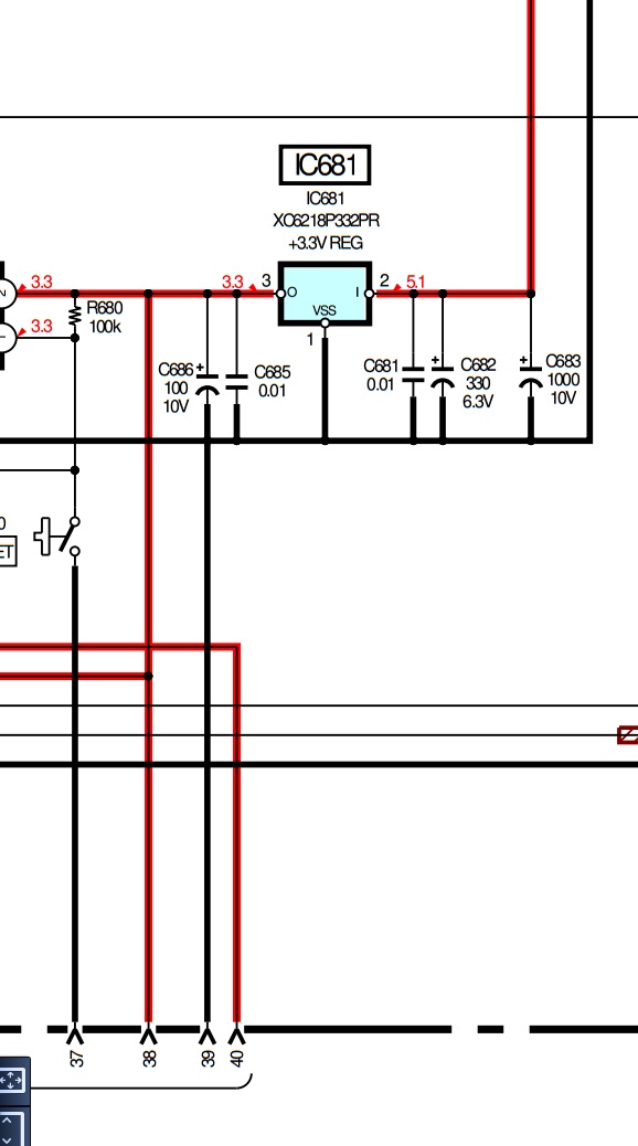

магнитола модели sony SDX-GT747после попадания воды не включается...., я микру заменил питающие напряжения есть , также присутствует +5 в на 37ноге и усе, больше никаких напруг на выходе нет,стабилитроны в обвязке проверял и без них включал ....
питания проца 3,3в по прежнему нет да и остальных тоже теперь тоже не знаю куда сунутся недовольство, огорчение здорово не пинайте, последню магнитолу не помню когда ремонтил...

а здесь есть 3,3в?
  кусок.jpg  75.49 КБ  Скачано: 352 раз(а)

igorasrex писал:
а здесь есть 3,3в?
опрередил меня подмигивание сунулся на этот стабилизатор на выходе нет.... прозвонил выход сабилизатора.----здесь короткое ,выпаял стабилизатор и убедился,что проц убит и по питанию у него короткое
