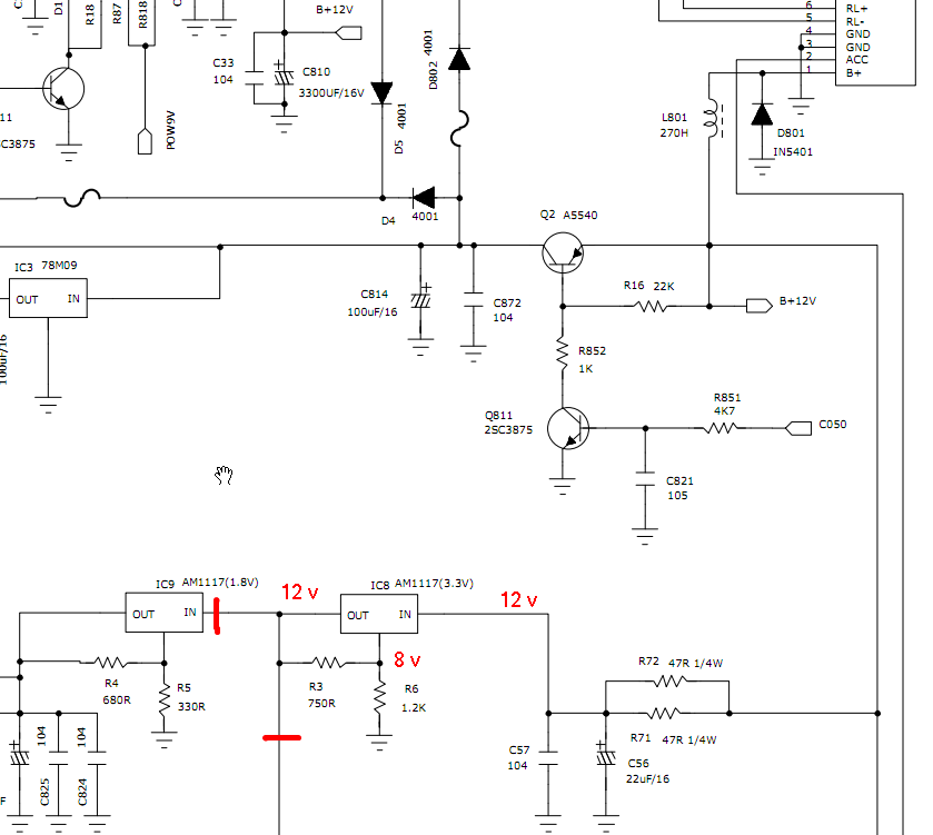

Всем привет!
Выгорел AMS1117. Заменил на APL1117/AM61Z33
http://www.alldatasheet.com/datasheet-pdf/pdf/129093/ANPEC/APL1117.html
При включении сразу жутко нагревается.
Разорвал цепи нагрузки (для проверки, отметил красным).
Нагрев прекратился, но напруга на выходе 12В.
Это нормально или он уже успел сдохнуть?

DrMcSheen, А проверить задающий делитель R3, R6 и связь с землей и выходом оных? Если все присутствует и номиналы соответствуют, то таки да, скорей не сгорела, а изначально дохлая. Да и что б проверить нагрузочку то придется повесить, хотя бы резистор 10 ом.

Если вы с номиналами резисторов не напутали, то на выходе должно быть восемь с половиной вольт, приблизительно.

Lenchik, Ну тут еще присутствует ненормальное вх. напряжение, обычно 5в, а с 12 до 3.3в, тут по любому будет греться или сгорит к чертям.

AMS1117 надо ставить ADJ. А ты чего влупил -с фиксированным напряжением ?

Кста, если поставил APL1117/AM61Z33, то она уже на 3.3в и делитель отпадает.

Ребят, ничего я не напутал и не влуплял, вообще ничего не менял, кроме 1117
Всё остальное родное, и 12В идёт с питающего разъёма через R72.
Вот с моделью накосячил, Hyundai H-CCR8086, оказывается.

DrMcSheen, процу всё равно кирдык уже...
