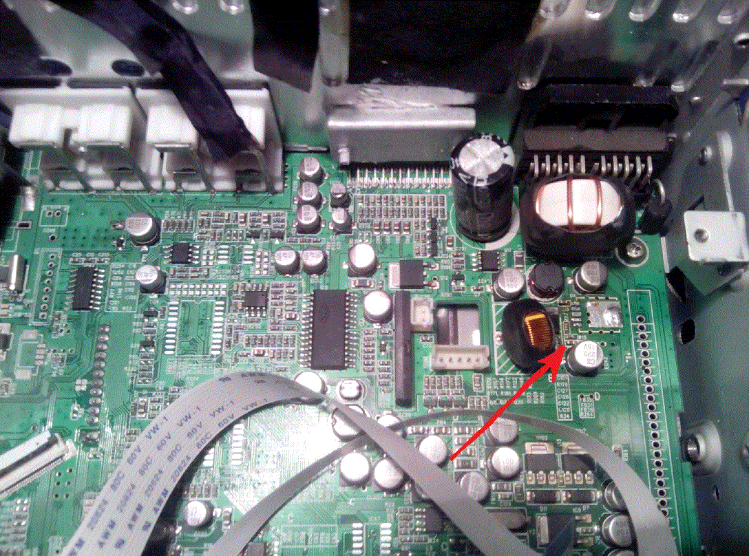

Доброго дня всем.
Болезнь такая, когда в машинке стоит, то играет некоторое время. Потом отключается, никаких признаков жизни. А когда на блоке питания то играет. И греется сильно выходная микросхема. Микруху новую поставили. Диод на утечку проверили, кондер тоже, нормально все. В чем может быть причина? Подскажите где копать.

После того как микру меняли динамики и проводку проверяли? возможно замыкание на корпцс

Нет не проверял, вот щас проверил. На всех 8 проводах 17 кОм показывает, от динамиков. Если переполюсовать то вааще 30-33 кОм показывает.

W-O-W W-O-W тут автомобиль не той системы. 4 ома должно быть.

Не на динамиках показывает, а на магнитоле. Неправильно объяснил. Динамики 4 Ома я знаю. А машина Икстрейл.

Дык и проверь на авто цепи до акустики, в основном на массу.
Понимаю, что афера, но проверить надо. Скорей косяк в магнитоле. ИМХО.

на ниисанах на фишке обычно земли нет, нужно попробоватьдать хорошую землю, антенна не всегда помогает.

ну конешно в магнитоле, динамики то отдельно отключенные лежат.
