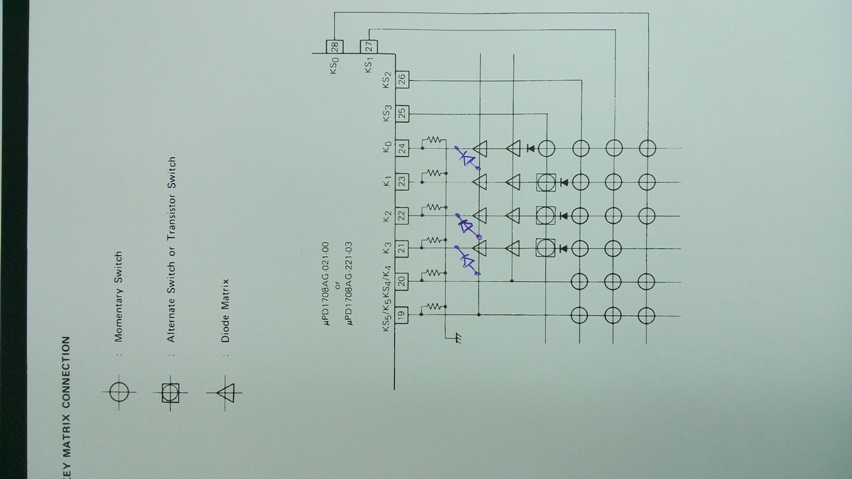

Как изменить шаг настройки Сlarion PK-9090V c 200кГц на 100кГц.
Схема собрана на процессоре UPD1708AG-022.Согласно документации
изменить можно перепайкой диодов, но как это сделать не хватает ума.

а вы уверены что это есть в документации именно на нужный вам процессор. В приведенном даташите указаний на это я как-то не нашел.
buff
Сообщения: 580
buff
Сообщение #3 От 09/02/2016 12:47 цитата
Ну по чему же , есть стр.11 FMBND1(0) , FMBND0(1).

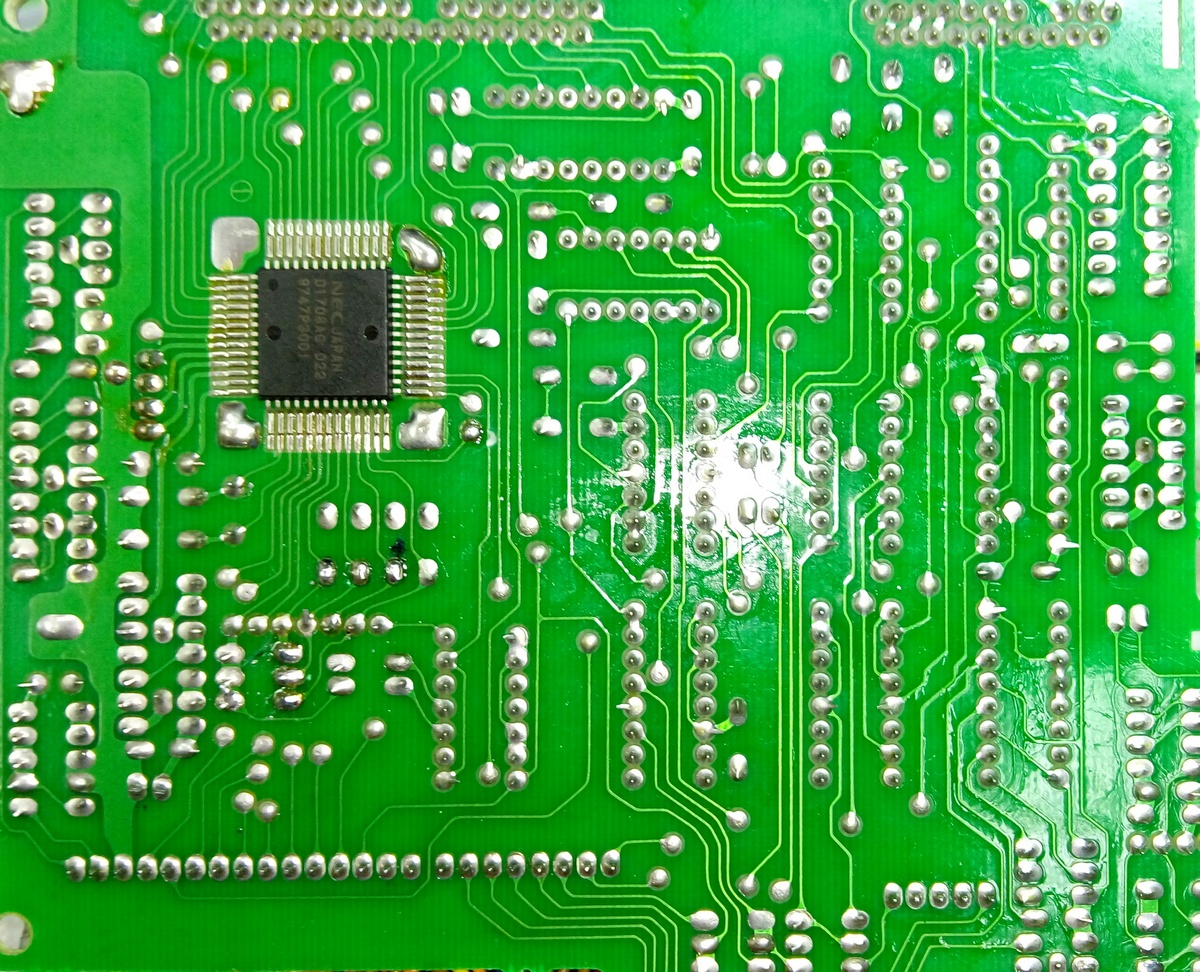

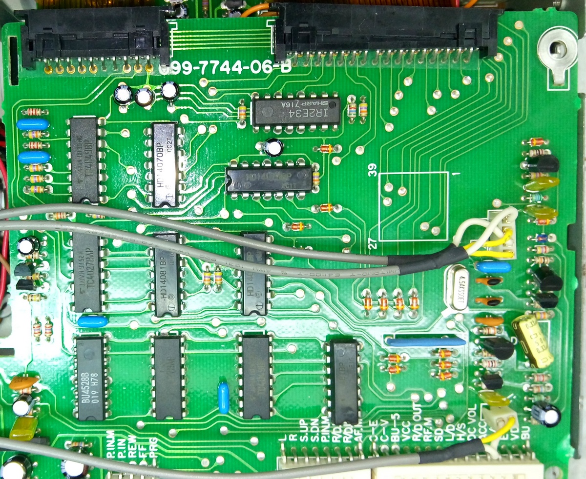

Давай фото платы в хорошем качестве , может и разберёмся...
Fedor_Z
Сообщения: 47
Сообщение #7 От 09/02/2016 14:53 цитата
Фото платы
ДОБАВЛЕНО 09/02/2016 16:14
эти диоды я пробовал отпаивать по одному, без изменений.

Я их отпаивал по переменно, а сразу два не пробовал.

Отпайка диодов ничего не изменила. Спасибо за PDF,будем изучать.

Посмотри 29 и 30 ноги проца как включены у вас.
Ваш PDF так же не подходит , если судить по фото.
Fedor_Z
Сообщения: 47
Сообщение #15 От 10/02/2016 10:45 цитата
30-висит в воздухе
29-на дисплей и микросхему hd14081bp
buff
Сообщения: 580
buff
Сообщение #16 От 10/02/2016 10:55 цитата
Засада... недовольство, огорчение
И PDF на 022 не попадалось.
Осталось только методом тыка...
19, 20 на 21-24. если pdf от 021 подходит.
Как вариант разрисовать клаву(и сравнить с PDF) - но это гемор...

Клава вроде совпадает , пробуй с 20 ноги на 21-24 через диодики...
Пробуй различные комбинации.
