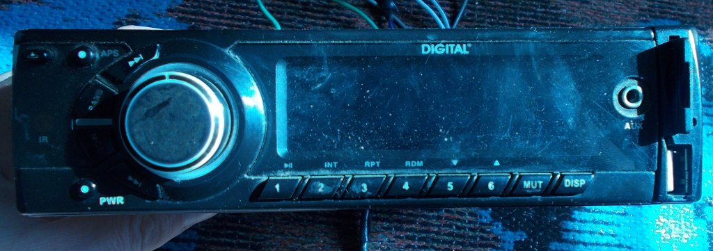

Магнитола DIGITAL .Не работает приемник.
Konan78
Сообщения: 77
Сообщение #1 От 12/04/2016 14:41 цитата

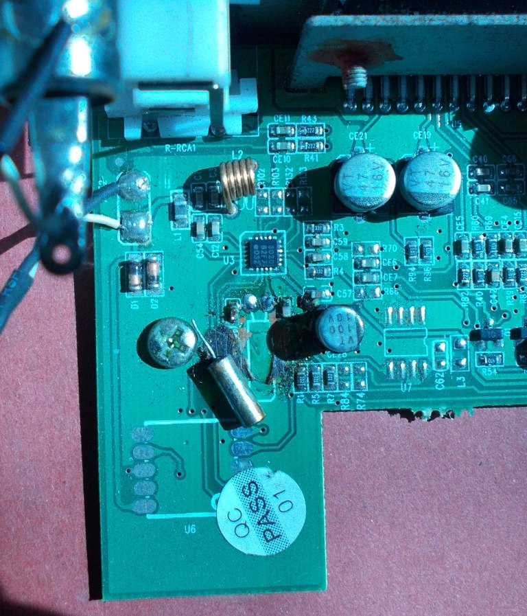

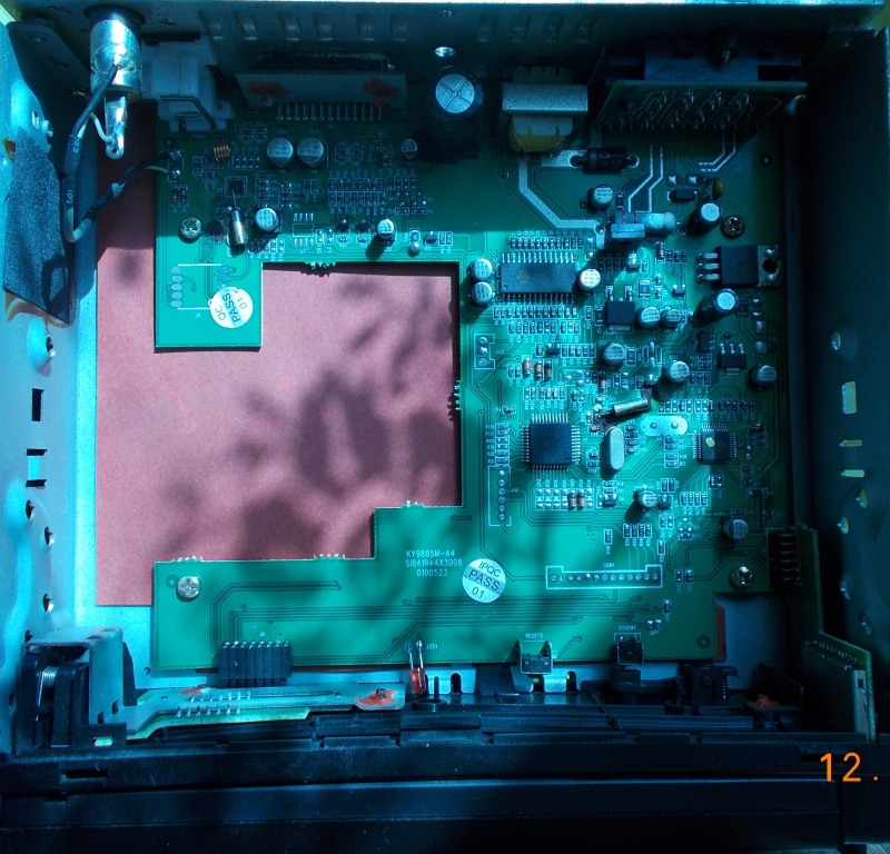

Состав : проц:3F84J9XZZ-QZ89
Звук: CD2313,TDA7384
Приемник : верхняя строчка 3020 , нижняя B2F7
Здравствуйте уважаемые форумчане. Магнитола DIGITAL .Названия модели не нашел. Не работает приемник. На экране высвечивается частота 87.5 но изменить ее нельзя. Шипения в колонках нет. Флешки работают,песни переключаются. Обнаружил отгнившую ногу у кварца приемника. Может кто подскажет частоту его .Буду очень благодарен.Пробовал часовой-ничего не поменялось.

Щасс глянул, именно с этой микробой 32768 Гц.
