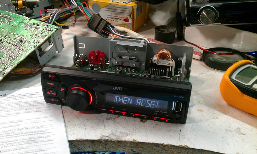

Amiki
Сообщение #10 От 23/03/2014 07:40 цитата
День добрый
Имею две JVC..,одну минус на габариты повесили и пела она пока не включили эти самые габариты..,
Сгорела дорожка.,. и теперь эта самая ошибка "warning chk wiring then reset unit".... вечно горит.., даже фон на колонки не идёт...
И вторая с завода не заводится...., ну если через тестер ткнуть на 6 ногу, то заводится и всё нормально до поры до времени..., но тут есть у меня откуда дёрнуть LV5680.., я так понимаю должно заработать...,
А с первойто что делать...?
плизз.

Amiki
Сообщение #12 От 24/03/2014 01:28 цитата
Ну сервис нануал..., там написано.., что убедиться, что выводы проводов замотаны изолентой...
Данное действо происходит в мастерской на столе.., там всё в лучшем виде с динамиками
И ещё ценная информация на странице 3 про кнопку "reset" , что тоже малым детям известно....
а далее меня направляют в сервисный центр / дилеру и всё такое....
Был бы в нашей деревне дилер, я бы туда не полез.
и ещё как бы сильно греется TEF6614T/S3.., должна она греться вообще?

Amiki
Сообщение #13 От 24/03/2014 05:41 цитата
tarakancik писал:
сними микру радио и включи. если ошибка останется меняй унч - пропадет-радио.
Снял.., ошибка не пропала....Эта та которая грелась TEF6614T
УНЧ лень пока выпаивать
Может кто поделится как ошибку скинуть?
На втором поменял LV5680 и всё нормуль..., отключал на час .., потом включается... Прикол в том, что его даже не продавали, не то чтобы устанавливали гдето....
.,,. Его достали из коробки, а он такой вот не включается...
