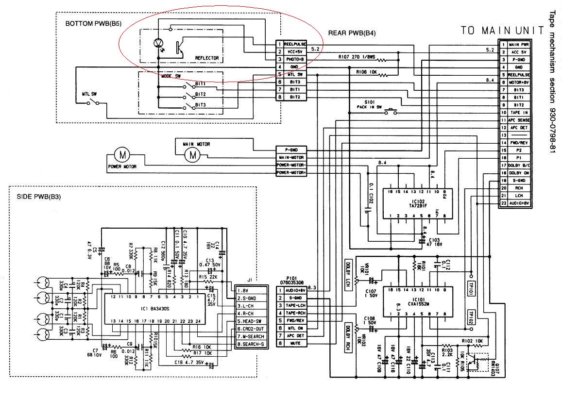

Уважаемые Мастера! я прошу дать совет - магнитола принимает кассету, включает воспроизведение на несколько секунд, потом через реверс несколько секунд в другую сторону и выкидывает кассету. Ошибка на дисплее не индицируется... шум работы ЛПМ ровный и без щелчков-тресков. Магнитолу приобрел видимо "с хранения"
Резиновые прижимные ролики и пассик в отличном состоянии, мое впечатление что в ЛПМ что то просто тормозит - отчего то же срабатывает выброс кассеты.
Непосредственный осмотр ЛПМ мне идей не добавил.. ЛПМ чистый а магнитола следов "вторжения" до меня не имеет.
На что именно посоветуете обратить внимание? смазка? датчик?

Контроллер не видит датчик(и) вращения подкассетников ЛПМ.
ДОБАВЛЕНО 07/02/2014 21:27
Или возможно датчики не видят вращение.

Сообщение #7 От 10/02/2014 15:51 цитата
Возмите любой мануал "кларика" с подобной мехой.
Там всё будет рассписано и показано.
Вот возможная схема вашей мехи.
Проверить работу оптоузла.

Median, прежде чем изучать работу фотодатчиков и и пр. улыбка рекомендую внимательно осмотреть разъем ЛПМ, особенно ту часть, которая находится на основной плате. Почти у ВСЕХ Кларионов тех лет был стандартный, легко устранимый дефект - кольца в местах пайки разьемов подмигивание

синал с фототранзюка есть? Свето "светит"?
