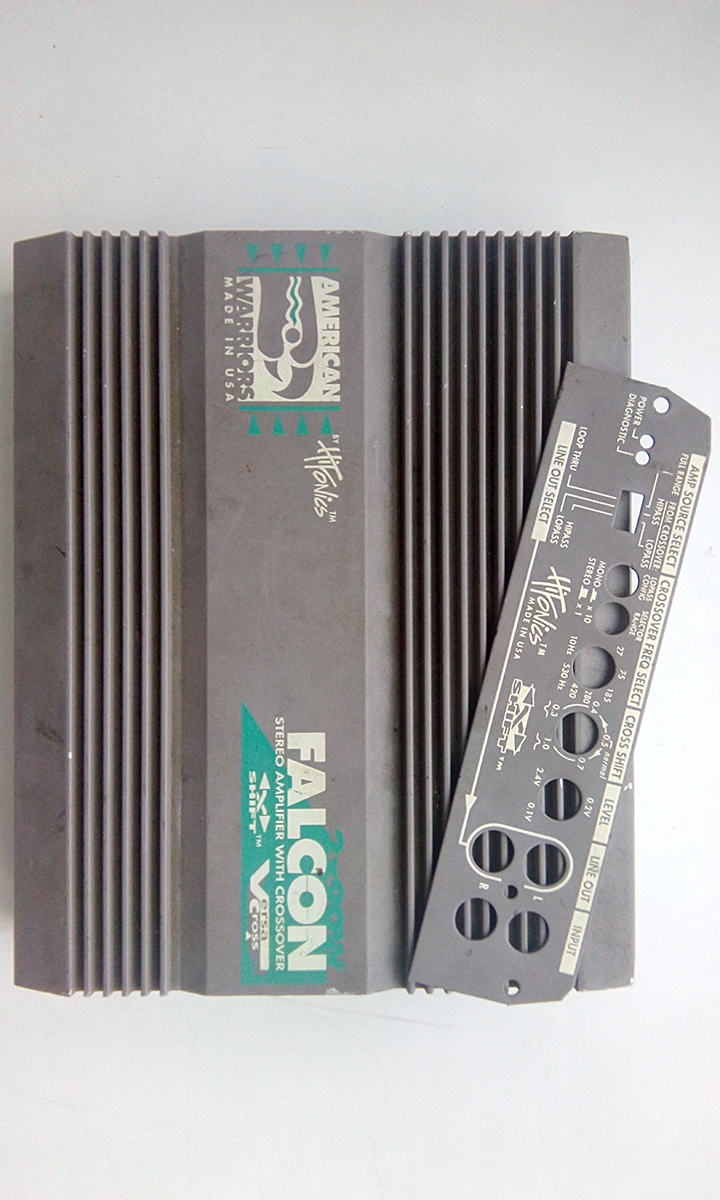

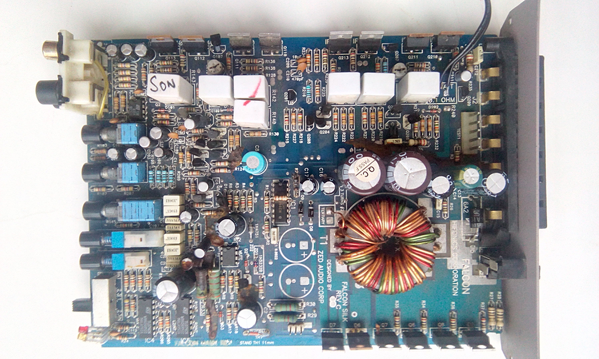

Приветствую всех радиолюбителей форума! Пришёл усилитель с пробитыми в ИБП силовыми ключами, так же оконечники все вылетели... Восстановил БП ( замена ШИМа и ключей) так же произвёл замену оконечного каскада. При включении один канал работает на ура ( 0,25 "постоянки") второй же канал отдаёт 7 вольт постоянки... Где-то "перекошенный крот" завёлся... Вобщем помогите определить что за аппарат? и если можно схемку.
Зарание, благодарю!

Схему, не факт что найдётся.
А рабочий канал у вас есть.
И вот вычистить от хрени всякой не лишне будет...
Kabalt
Сообщения: 17
Сообщение #3 От 11/12/2017 22:28 цитата
рабочий то канал есть... Да вот не пойму как тут реализован дифференциальный каскад.... налеплено всё по разным углам

Kabalt, если нет схемы, визуально определи, где находится граница м/у блоком фильтров и усилителем мощности-это будут электролит. конденсаторы одинаковых номиналов(каналов же два). Подай сигнал на канал, подруби питание и наушником проверь сигнал на выходе из блока фильтров. Если его нет-см. фильтры на операционниках 4558. Если есть, значит, проблема в усилителе мощности.
ДОБАВЛЕНО 15/12/2017 11:02
Делаешь тестером замеры на транзисторах каждого каскада параллельно : на исправном и неисправном каналах и сравниваешь... Как-то так... в общих чертах!
