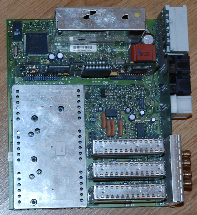

Автомобильный TV тюнер Bekcer BE6024 маркировка на плате 3900 проблема с отображением графики меню, отображаются пустые белые поля вместо элементов меню, изображение проходит без искажений.
EEPROM - 24LC16
FLASH - AT49F020
TXT. проц. - SDA5275
RAM – M5117400D-60SJ
Также на плате АЦП - TDA 8708
Буфер EPF6016A, RAM – M56V16160F-10
ЦАП – TDA8771A
Проверил все напряжения питания, генерацию кварцов и генератора RAM – все в норме.
Интересует любая информация по этому девайсу - схемы, прошивки, может сталкивались с подобной проблемой.

Михаил Херсон, Чёт нифиха не понял . Ты фото девайса давай , а то непонятно где ОСД не отображается . и на чём . Тюнер это отдельный блок ?

Да тюнер это отдельный блок, изображение выводится на экране головы. В режиме TV экран магнитофона работает в качестве монитора, изображение с тюнера передается в RGB, голова управляет тюнером по CAN-у, все элементы меню формируются в тюнере. Фото прилагаю.
модуль обработки сигнала на входе CVBS на выходе RGB
  DSC_9740.jpg  363.39 КБ  Скачано: 1190 раз(а)

Проблема решена с помощью замены кварца и пропайкой межслойных перемычек, были окисленные в районе кварца и под ним.
